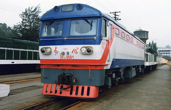

DF21 - 0001
生产厂家:四方机车车辆厂,2002年12月;
配属:
        昆局开段(昆明铁路局开远机务段),2003年 - 2010年;
        昆局昆段(昆明铁路局昆明机务段),2010年 - ;
备注:

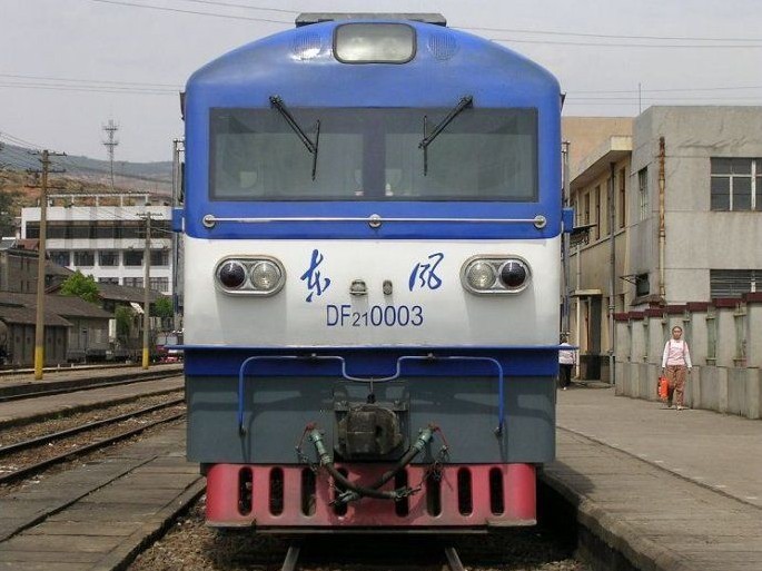

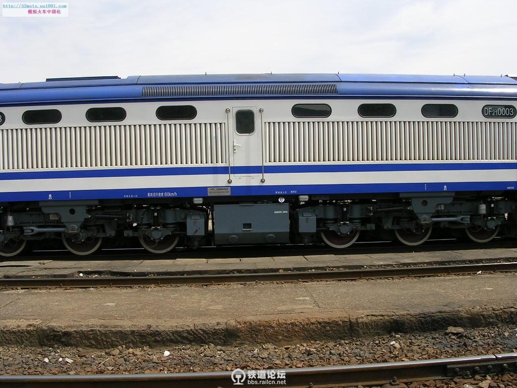

DF21 - 0003
生产厂家:四方机车车辆厂,2003年;
配属:
备注:

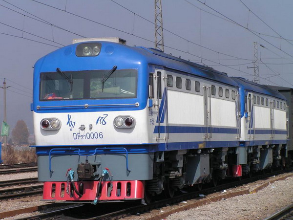

DF21-0006
生产厂家:四方机车车辆厂;
配属:
        昆局开段(昆明铁路局开远机务段),           -2010年;
        昆局昆段(昆明铁路局昆明机务段),2010年-;
备注:

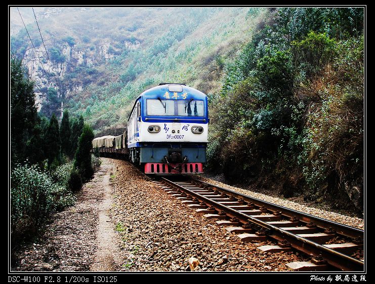

DF21-0007
生产厂家:四方机车车辆厂;
配属:
备注: 『青年号』机车;
感谢“飘局逸段”的图片资料。

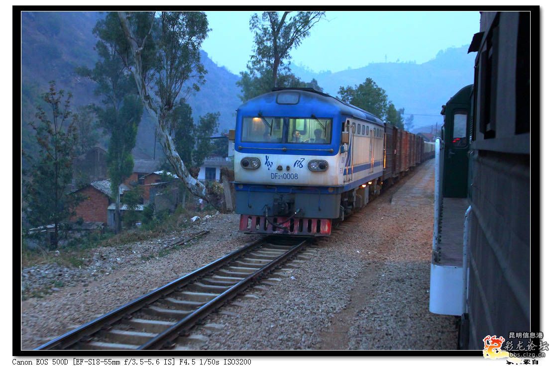

DF21-0008
生产厂家:四方机车车辆厂;
配属:
备注:
2013-11-15 22:45:31

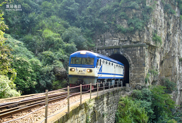

DF21 - 0009
生产厂家:四方机车车辆厂;
配属:
        昆局开段(昆明铁路局开远机务段),            - 2010年;
备注:
感谢【飘局逸段】的图片资料。
