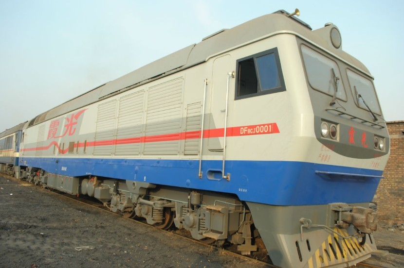

DF8CJ - 0001(『霞光』号)
生产厂家:戚墅堰机车车辆厂,2003年;
配属:
        上局翔段(上海铁路局南翔机务段),2003年 - 2005年;
        郑局乡段(郑州铁路局新乡机务段),2007年 - ;
备注:
        2003年、2004年,分别在京局怀段、乌局乌段等进行性能等测试;
        2013年开始,封存在郑州铁路局新乡机务段长治北机务折返段;
2013-11-11 23:55:49

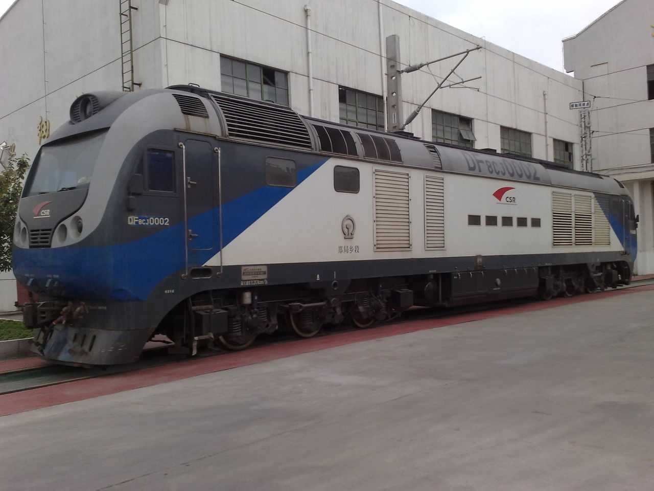

DF8CJ - 0002
生产厂家:戚墅堰机车车辆厂,2005年;
配属:
        郑局乡段(郑州铁路局新乡机务段),2007年 -;
备注:
2013-11-11 23:57:12

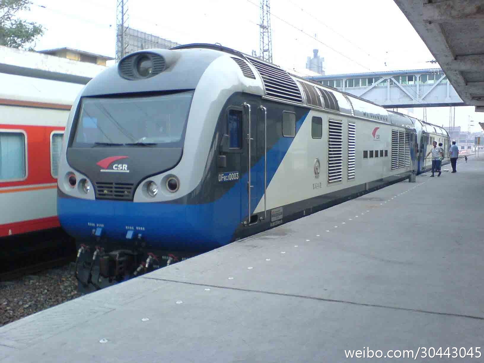

DF8CJ - 0003
配属:
        郑局乡段(郑州铁路局新乡机务段),2007年-;
备注:
2013-11-11 23:57:57

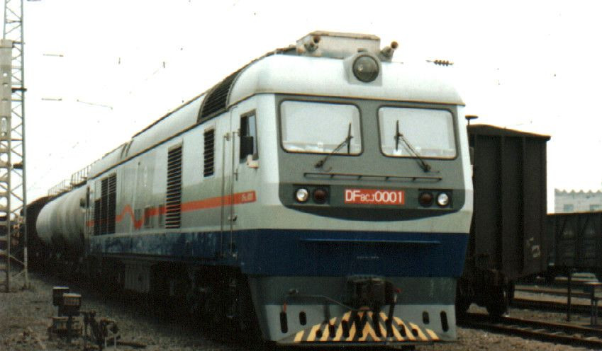

原来在丰西一场拍过,如图1
在到达场里特惹眼,一爬上驼峰就看到了

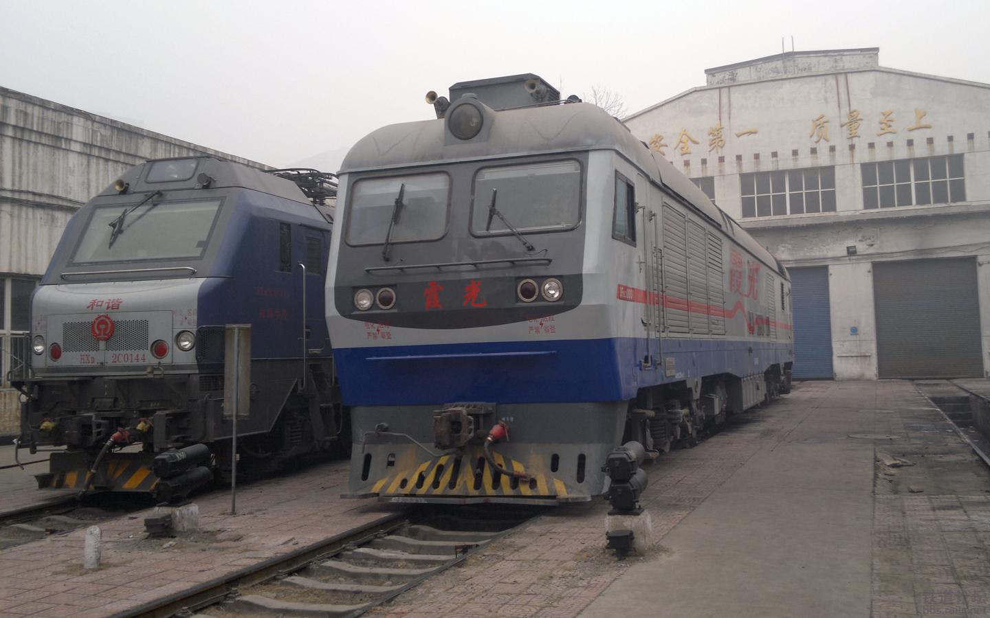

huamao_zhh 发表于 2013-11-11 23:55
DF8CJ - 0001(『霞光』号)
0001在铁博,3002和3003还在封存
