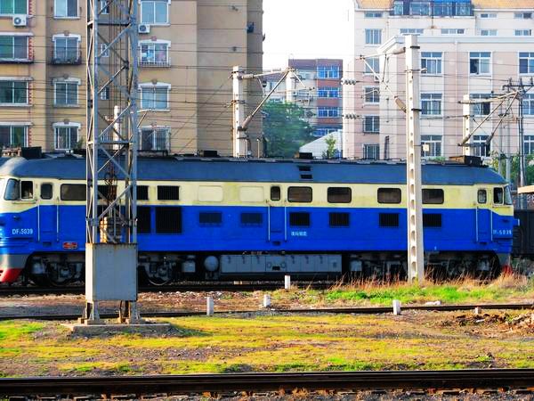

看到了一个沈局的机车视频,有些震惊。
一个 DF4 或 DF4A 或小号的 DF4B 改成 DF4C。
视频中的车号为DF4-5039,在DF4C的区段,但是视频介绍说是DF4-0305.
2013-3-9 14:05:50
拍摄地点莫非是锦州站的东咽喉?

不行,这是一次验证我之前总结的“机车改号”是否有遗漏或者错误的例子。
首先经过车迷提供的信息,原先的资阳厂生产的DF4C-5039现在封存在大安北机车封存厂中。封存原因暂时不明。

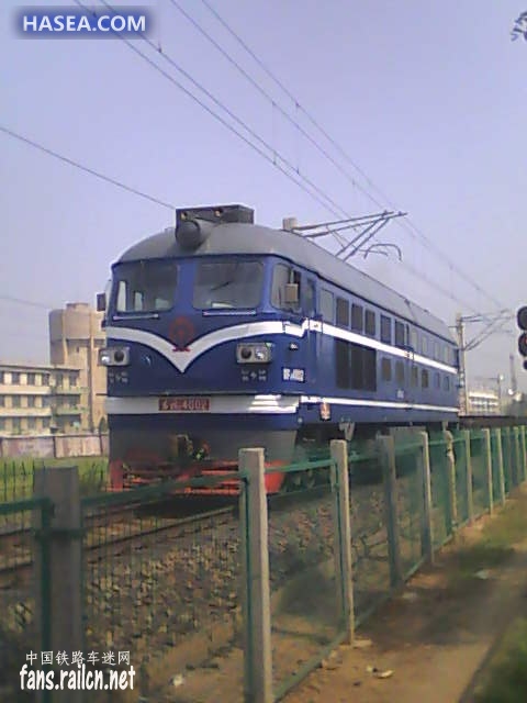

情况一:DF4C-4002 改 DF4C-5039

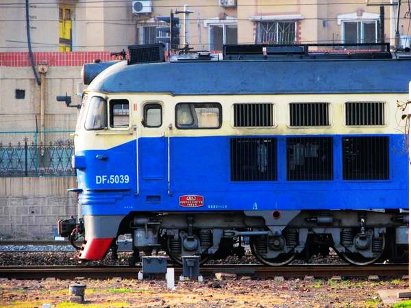

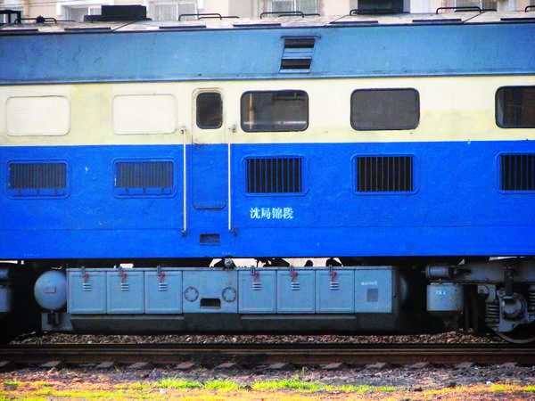

通过现在 DF4C-5039的重联插座封堵的位置,以及侧面的散热格栅来确定,可以确认DF4C-4002。
但是DF4C-4002原则上不应该带嘴,因为从量产的DF4B都不带嘴了,而同批试验车DF4C-4001也不带嘴。从现存的DF4C-4002照片看,该车即使有嘴也进行了封堵,没有必要改造后保留成这样。
另外,DF4C-4001是1985年下线的机车,一批两台,因此DF4C-4002也应该是1985年,而这车是铭牌是1986年。

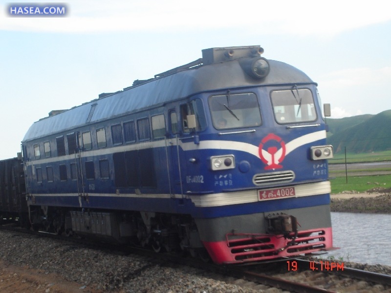

带嘴的DF4C-4002
看不清有无嘴或者封堵过嘴或者压根没有嘴的DF4C-4002

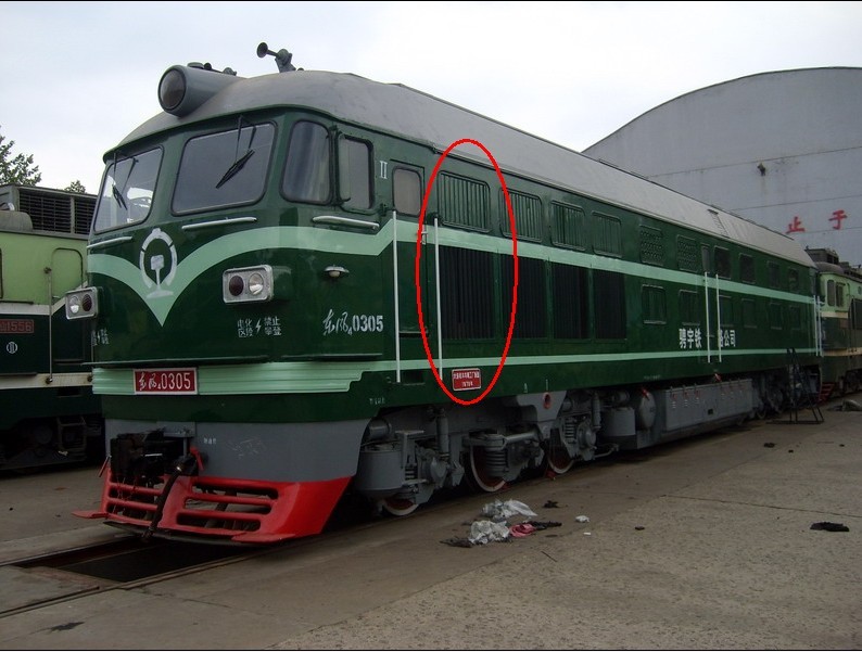

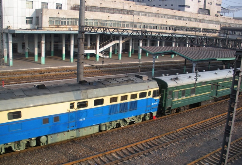

DF4-0305
地铁的DF4-0305,该车应该地铁自己的改号车,从车门的玻璃即可确认不是同一台车。
黄骅铁路
2013-3-10 20:17
这车就是东风4305原车,绝对没有改过号
2013-3-9 20:12:17

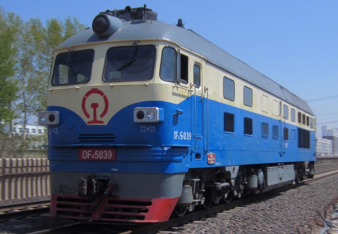

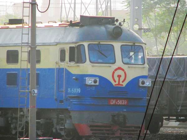

当年资阳厂版本的DF4C-5039

车门,散热窗,重联插座的位置,已经说明,至少这个壳子,肯定来自于4002
嘴的问题不是主要问题,我的理解嘴的作用是牵引电机的通风口,而4C由于加大了电机运用功率,所以4002加了嘴试验,后来堵了,但未必两边都堵了
85年出厂的车未必铭牌就是85,交车时拖到86或者后来回厂改成86都有可能

五个情况我也没有想出来是哪个,但是第一种情况的有些偏向。
敬爱的损局,你要哪般呢?
本来今天是整理DF4BGD照片时候,发现了该车,而产生了疑惑。
关于嘴,据说是给车内电子元器件散热用的。因为早期的整流用的电子元件体积大,发热量大,效率低,因此采用了自然风冷却的方式,但是可能效果不好,采用新的通风方式和电子元器件的改良,不在需要口了。
