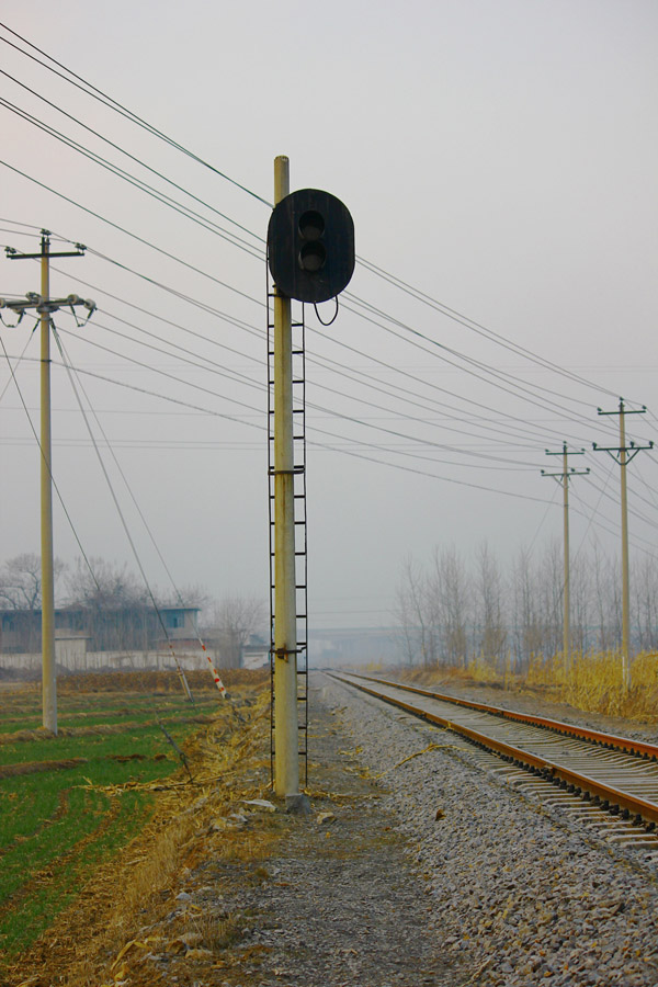

敢问此信号是何含义?

貌似半自动闭塞区间的通过信号机  红灯和黄灯
最关键我想知道这信号机不亮是啥情况?
2012-12-8 16:48:48
不亮~失效了?
也可能是单线双方向自动闭塞的通过信号机,此时信号不亮表示这个信号显示方向关闭,反方向行车
半自动闭塞区段~通过信号机~这难道不是一对矛盾吗?
2012-12-8 17:06:31
灯不亮意思就是停电了呗
2012-12-8 17:13:59
半自动闭塞区间哪来的通过信号机,请好好学习一下技规,这是进站预告信号机,绿灯位和黄灯位,绿灯表示前方进站信号机开放状态,黄灯表示前方进站信号机关闭状态;至于这个灯无显示,应该是停电或者是停用了,牛牛这是大宋线么?

暴走时遇到这种灭灯的预告信号机也不止一次了  支线比较常见  京通线兴寿站也遇见过一次
