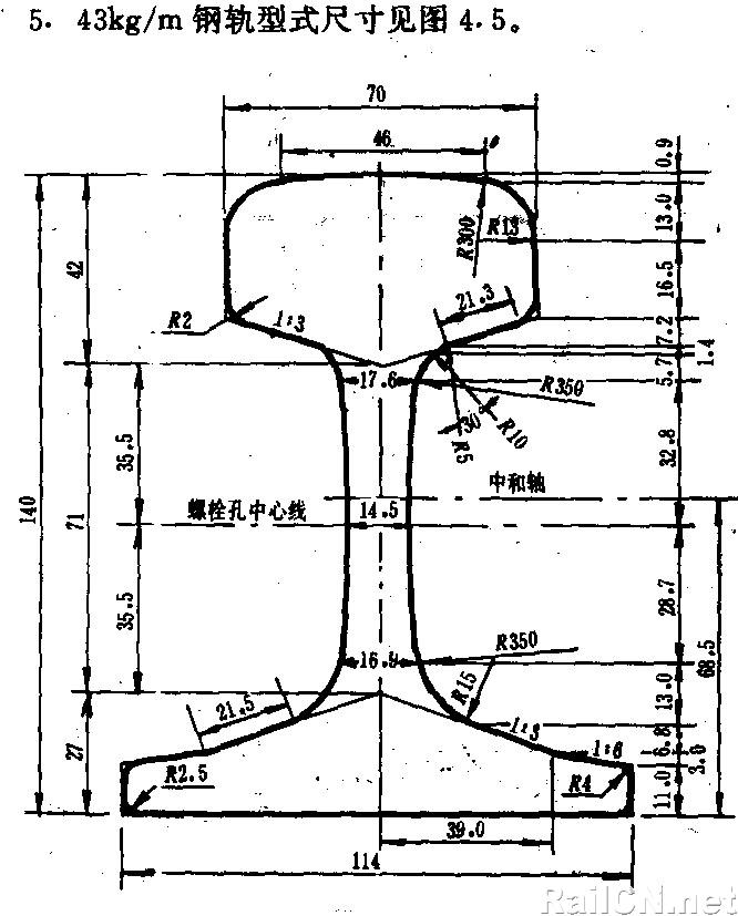

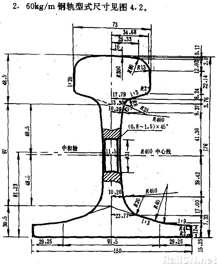

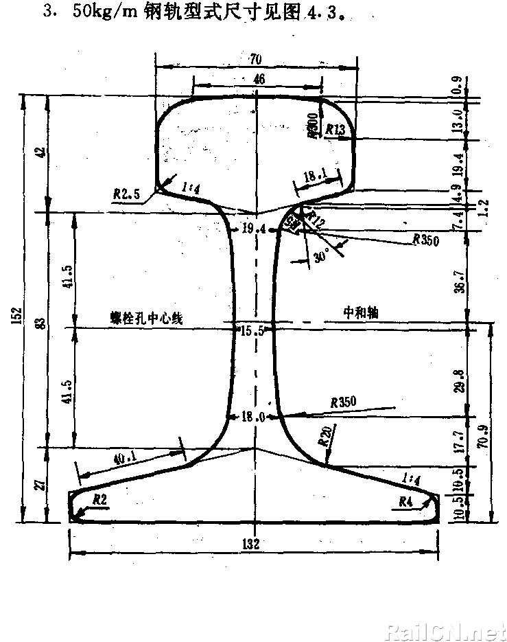

你问的是单条铁轨的截面尺寸?还是两条铁轨的标准间距?我只知道两条铁轨的标准间距是1.435米
2006-7-27 11:55:25
谨供参考,这是中国铁路标志中的尺寸,我想应该是和铁轨一致吧
2006-7-27 12:09:14
分为43kg/M、50kg/M和60kg/M三种
2006-7-27 12:15:03
第三种,60kg/m
2006-7-27 12:16:38

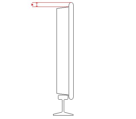

谢谢了。另外,我说的轮缘高度指下图中的a:

回复 #7 客人 的帖子
图示错误!
应该是轮缘顶点,到滚动圆位置踏面点的高度。32mm。
