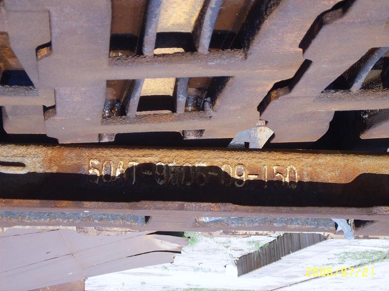

辙岔侧面有
50是轨重
AT是AT尖轨
9是9#道岔
唐是唐山铁路道岔厂
05-09是2005年9月制造
150是顺序号

原帖由 京局唐段 于 2006-7-22 08:09 发表
辙岔侧面有
50是轨重
AT是AT尖轨
9是9#道岔
唐是唐山铁路道岔厂
05-09是2005年9月制造
150是顺序号
还是道岔厂的同志知道的多啊!
