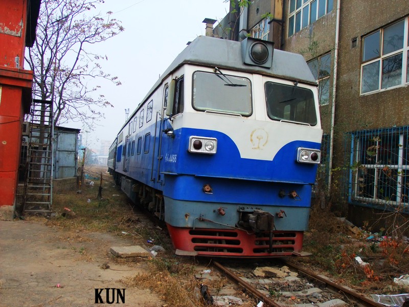

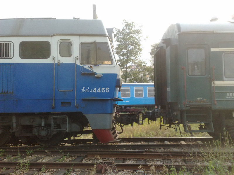

径向型的DF4C只有4466一台车么?
2520

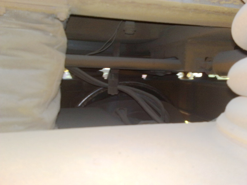

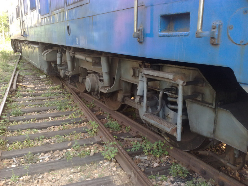

转向架的特写,从外面看是径向转向架。
2012-8-2 22:43:08

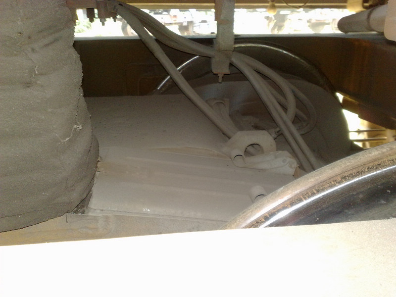

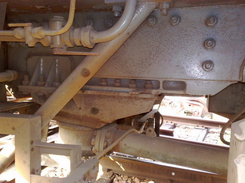

一轴下方牵引电机
一轴向内侧看,一轴的背面,空心六连杆清晰可见。

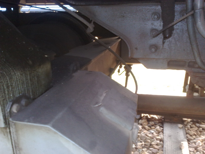

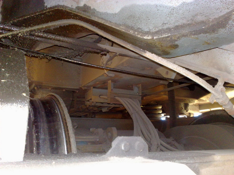

二轴的上部

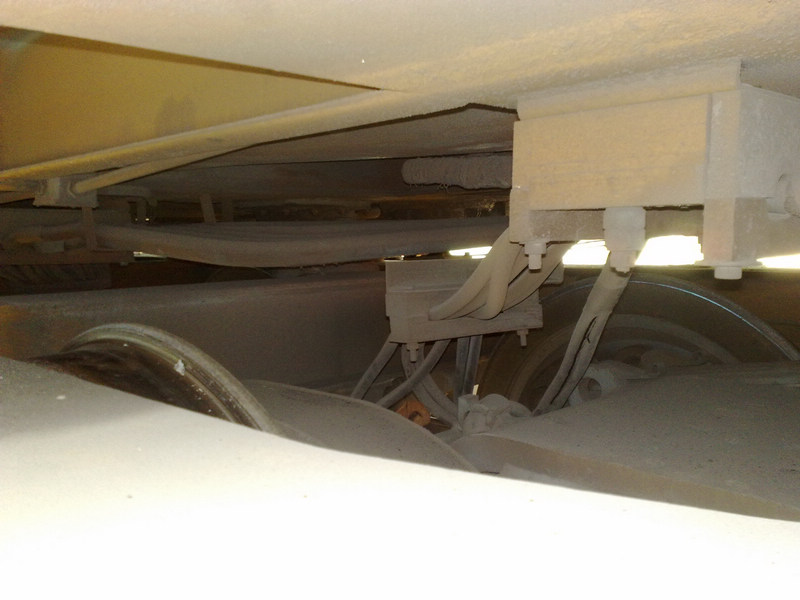

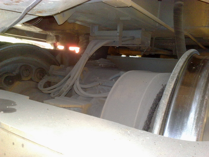

三轴

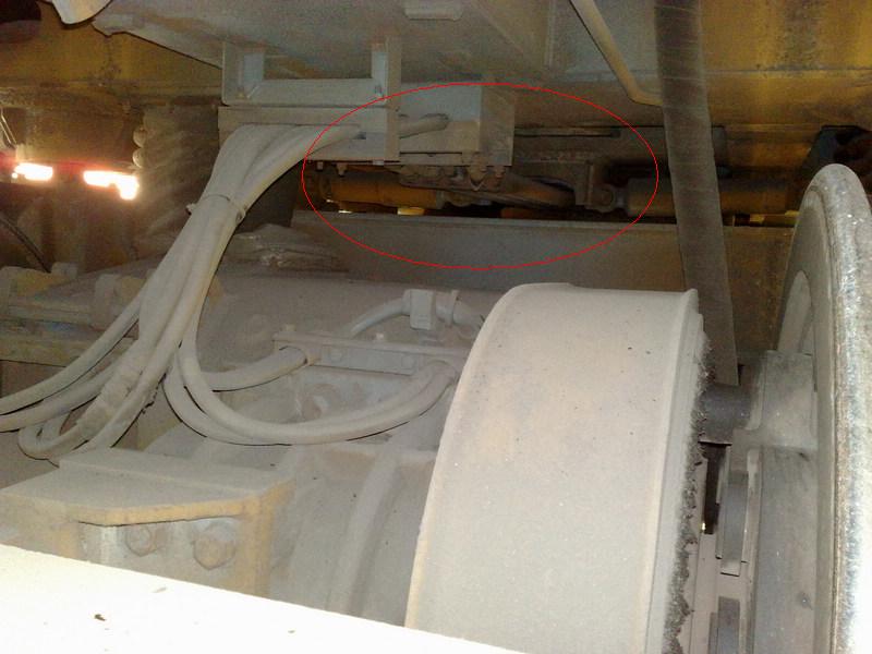

通过照片看,跟后来的径向转向架不一样。

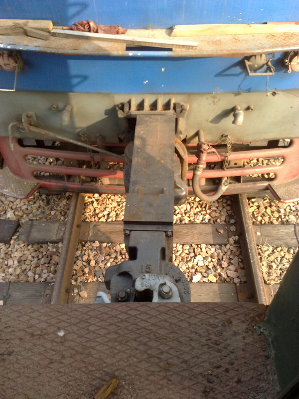

特殊的车钩
铁道上的蓝鲸
2012-9-1 20:58
我操,这车钩逆天啊
2012-8-2 22:46:28
车钩头一次见。。。
