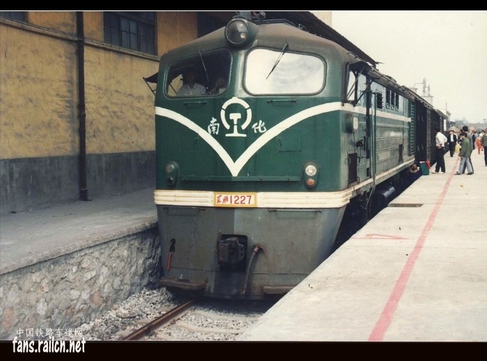

2009-7-8 11:51:18
给大家看看东风1和东风3
首先来张两窗版的
2009-7-8 20:13:31
三窗版
