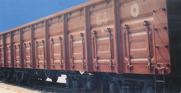

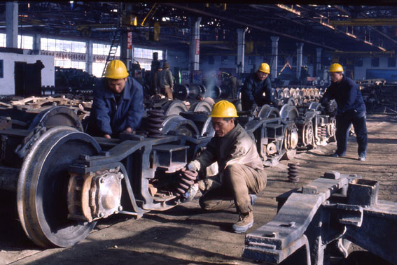

请问这是什么型号的转向架?(摄于元山车辆厂)

哎,n多了,朝鲜用的还是拱板式转向架,我们国家60年代就淘汰了的。

嗯,但是这种轴箱我没有见过,有点像客车的轴箱?

这种普通的转向架朝鲜也有,但是和咱们的似乎还是不太一样。

有轴箱轴承。

图上是拱板式转向架,50年代之后开始逐步淘汰,现在已经没有了。我似乎在北京机务段见过一次。
但是配了滚动轴箱的这个还是第一次见。

很有可能是某些厂矿作业的特种车型,国铁还真没有见过.但总体感觉是淘汰产品.转向架维修很麻烦.
