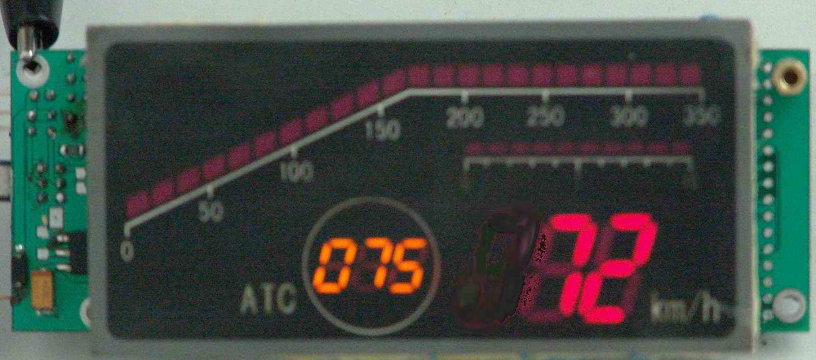

哩哩啦啦很长时间,总算把硬件部分先凑出来了~

这个屏在以前版本的atc-s(普通自行车用读卡式atc)上用,拆了以后准备用在911系的atc-rc(无线和读卡2模式)上,但是不幸有坏笔画了而且都在速度显示那边……这个屏幕在中发出现过一次,至今再没看见有卖,55555!!!

自制用于控制911系电动自行车的表头控制器。
原来北京网没坏的时候,我发过相关帖子,这回公布911系最终参数。
形式名:911系平原用通勤电动自行车
轴式:A0+A0
主电动机功率(持续制):2x200W
制御方式:斩波调压合并串并联转换,前后独立控制。
制动方式:串并转换合并斩波生压式再生制动,车圈式常规制动。再生制动优先。
供电方式:36伏直流铅酸电池
启动设定电流:20A
安保设备:ATC-RC,读卡方式或者无线感应方式(后者单向通信)。无线频率433MHZ,最多64信息。可进行前后轴温监测以及电机状态监测和记录,可进行行驶状态记录。记录媒体为标准MMC卡。
安保方式:超速防护和非限,但不得在行车期间切换。超过指示的规定速度2KM/H以上自动投入全常制动,速度减到限速值以下自动缓解。但是ATC指示徐行(ATC=5KM/H)时则必须停车后缓解。
处理器:C51F120(@100MHz)
上边的图是调程序时随手拍的,真实的显示方式,上边的速度光带和限速接近光带也会和真实列车上的一样发光。

除了led共阳极屏幕(不带任何驱动电路)以外,没有任何现成的部件……
