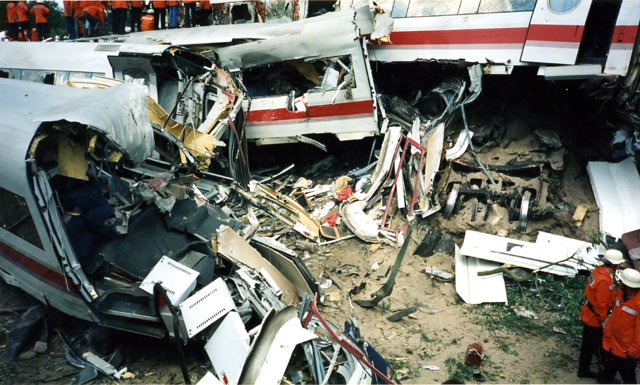

1998年6月3日早上10:59分,德国高铁ICE 884号列车行经接近艾须得路桥时以200km/h出轨,第三节车厢撞击艾须得路桥右侧第一根梁柱,坍塌后造成后方车厢相继撞上,共造成101人死亡,为德国高铁史上最惨痛的事故。

我记得好像Dscovery出过一期节目讲解这起事故,原因大概是CE车轮使用的是适宜在地铁而不适合在高铁使用的夹层车轮.因检修不及时造成车轮破裂.出轨,然后在过道岔群时造成颠覆.

原帖由 []沫沫[/] 于 2006-4-20 19:35 发表
有轨电车用都不行的,因为那种双层车轮设计上抗疲劳过差。这方面资料正在找SODA打听,不过得几天才能出来

还有一个问题:看那期节目发现德国高铁似乎没有使用可动心岔。出事的地段就是“支线铁路与高铁的接轨点”。不仅没有可动心岔还没有立交,感觉不可思议~

看着应该是走既有线路的,听说CE连木枕线路都能走

只不过是下既有线而已,但是长期在线路差的既有线走行(按既有线限速),对车辆走行部有明显不良影响,甚至造成安全隐患。
此外,不是双层车轮,是弹性车轮。这种车轮的主要目的是降低噪音,但是高速铁路上确实可能并不合适,毕竟相对长距离和高冲击(和速度呈正比)下容易出问题。对于ce来说用这种东西还不如压压轴重对于降噪贡献更大。弹性车轮对于速度慢(=动轴重小,=冲击小)的轻轨等用肯定是没问题的。

弹性车轮又是什么呢?
记得是因为振动太大引起旅客不适,于是取消了整轧轮,采用了装有减震橡胶夹层的车轮,但因外层车轮的金属疲劳导致破裂,引起了事故。

其实并不是旅客不适,那东西就是因为里边增加了弹性夹层,所以叫做弹性车轮,如果非说层数,实际上是3层了。ce是轴重最大的高速列车,使用弹性车轮可以减少路轨损伤,减少地基震动和噪音,但是高速下的强震动引发的金属疲劳,也带来了安全隐患。
bt:我们可以简单想象一下这样的模型,普通车轮,是一个刚体,这样他的疲劳,实际上就比较困难,因为四周都很硬。而弹性车轮中间有刚性很差的弹性层,这样,夸张一下,可以看作和轨道接触点的外层轮套内凹,就像汽车轱辘气不足那样,如此高速行驶,外层的轮套就会全面的反复的发生这种形变,就像我们反复弯折铁丝造成折断一样,轮套就会因为疲劳而折断。
为什么低速下就没事呢?这是因为轴重(轮重)不仅有静轮重,还有动轮重,一般我们说的轴重多少多少吨是说静态轴重,再除以2就是静态轮重,简称静轮重。一般来说低速下他两个相差不大。8吨的静轮重(=16吨轴重)在速度80m/h下的动轮重仅仅10吨左右,而在300m/h下则猛增到17吨左右惊人的程度(暂不考虑轮重减载,认为线路理想)!这样,车轮套就很可能不堪重负而破碎掉,造成重大事故了。

关键问题是那时德国人比较木讷,这么好的高速列车拖车车厢居然连空气弹簧都没有,为了减震他们居然想到用地铁的橡胶弹性车轮,而且根本没有经过可靠性论证就上线了这不符合德国人的风格阿~~~
