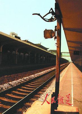

在上世纪60年代中期以前,列车从甲站经乙站到丙站,司机凭什么才能进入区间?那就是车站给的“路牌”。

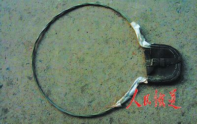

    当年,沪宁线上使用两种行车凭证,一是路牌,二是路签。笔者在上世纪50年代中后期,使用过“路牌”,它由四部分组成,即路牌、闭塞机、路牌袋、路牌架,每个车站和机车上都安装着路牌架。路牌为铜质,但当中有不同的形状,分别为三角形、方形、菱形、圆形等,甲站与乙站固定为一个形状,乙站与丙站为另一形状,以利识别,防止由于错误使用造成事故。
    当列车要从甲站驶往乙站时,甲站的车站值班员先通过电话联系,征得乙站同意,然后通过闭塞机取出路牌,放入路牌袋内,安放在路牌架上。列车通过车站时,机车与车站自行接受,乙站接到机车传下的路牌,再放入闭塞机内,办理区间开通,说明列车已安全从甲站到乙站。当列车通过车站时,万一路牌袋跌落,司机应立即停车,车站接车人员也要及时拾起路牌袋奔向列车,交给司机。无路牌凭证的列车不得进入区间,列车停站时,车站和机车人员直接传递路牌袋。
    当时,路牌架还起着调度员与司机进行联络的作用,调度员要告诉司机赶点、变更进路、临时停车时,车站将调度员的调令抄写后放入路牌袋,通过路牌架传递给司机。
    随着科技的发展,铁路行车信号也得到了更新换代,逐步从半自动行车信号过渡到全自动信号,司机凭线路旁的信号显示,确定前方站通过或停车。从上世纪60年代后期,沪宁线已不再使用这种老式的行车凭证———路牌。30多年来,这些老式设备在部分中间站的站台上、机车上仍保留着,但随着电力机车的开行,沪宁线上的此类站台设施已经拆除了,如今只在上海铁道博物馆还收藏着当年的路签、闭塞机,还有路牌袋和路牌架的图片。
