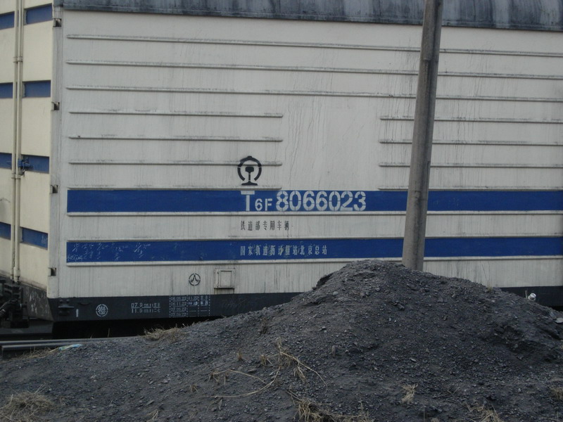

木城涧站看见的,停在侧道上。这是什么车?干什么用的?疯辆段长能给讲解一下吗?这里多谢了。

轨道衡检查车吧,T6F,在北站老见的,不知道跑京门干什么去了~

确切的说是砝码检衡车 是检测轨道衡机能的特种车辆 也是轨道衡静态实载法的一种检横装备
类似的车还有T6 T6D[动态] T6Y[压点] T7 都属于检衡车

我知道这车里有个放置砝码的大铁架子,但具体是如何工作的呢?能象DJ一样在运行中工作吗?
动态检衡车是不是可以在运行中工作?

看出个问题:为什么这车车身上也有个"卷"字呢?"卷"字不是表示卷扬机的意思吗?通常只标示在敞车上,这轨道衡也来个"卷", 是何用意?

T是什么缩写呢

T是特啊~~~
卷字是任何能用卷扬机拉的车都有的,不止是敞车有,别的车也有~~~
