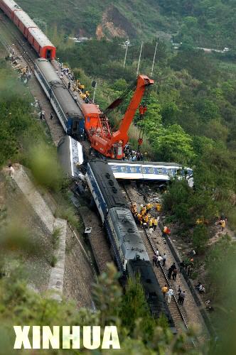

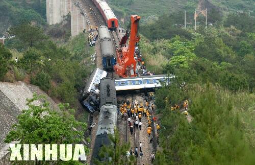

4月11日9时32分,T159与1017两列火车在京九铁路广东境内发生追尾事故。肯定是行车组织上出现了问题,哪位大侠能就此介绍一下,行车组织安排。

新华网北京4月11日电(记者刘诗平)记者从铁道部获悉,11日上午9时32分,两列列车在京九铁路广东境内发生追尾事故,造成20余名旅客和工作人员受伤,列车机车受损。
9时32分,由青岛开往广州东的T159次列车,行至京九铁路林寨车站到东水车站区间时,与武昌至汕头的1017次列车发生追尾,造成T159次列车机车受损,1017次尾部4节车厢脱线,20余名旅客和工作人员受伤。
此次事故没有旅客死亡,受伤旅客和工作人员已被送往医院治疗。事故原因目前尚在调查之中。
事故发生后,铁路部门立即启动紧急预案组织救援,铁道部、广铁集团公司有关领导已在现场指挥。

京九铁路列车追尾事故原因公布 36人受处分
http://nes.QQ.com   2006年04月18日09:54   武汉晚报
    本报讯 (记者 左洋) 记者昨获悉,铁道部已下发文件,通报“4·11”事故的原因调查及处理结果,36人受处分,18人被撤职、免职、解职,一名生还的T159次列车司机被依法追究刑事责任。
    铁道部查明:4月11日9时32分,南昌铁路局南昌机务段DF11319号机车担当的青岛开往广州东的T159次列车,行至广铁集团管内京九下行线林寨站至东水站间,在信号故障情况下,司机个人认为防护区间没有列车,盲目行车,以48公里的较快时速,撞上正在停靠的武昌开往汕头的1017次列车,导致1017次列车最后4节车厢脱轨。当时,T159次第二司机在睡觉,没有执行在故障情况下必须双司机值乘的规定。
  铁道部认定,事故造成2名铁路职工当场死亡,18名旅客受伤,构成重大事故。南昌铁路局负主要责任,广铁集团公司负重要责任,广铁电务部门也对信号故障处理不及时。
