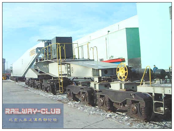

[sze=4]该车由中国北车集团齐齐哈尔铁路车辆(集团)有限责任公司 研制
1 用途 该车在标准轨距铁路上使用,可适应装运电力、冶金、化工、重型机械等行业的短、粗、重超限、超重阔大货物。如大型轧机牌坊、变压器、重型机械设备等。
2 主要结构该车主要由车体、液压系统、制动装置、车钩缓冲装置、转向架等组成。该车为组合式长大货物车,由D32型凹底平车换装而成。除侧承梁、导向梁、调宽装置外,其余大底架、中底架、小底架、侧移及导向装置、液压旁承装置、空气制动装置、手制动装置、车钩缓冲装置、转向架等采用D32型凹底平车原车部件。[/sze]
[sze=3]载重                        350 t
自重                        175 t
总重                        525 t
自重系数                    0.5 轴数
24根轴重(实际)              21.88 t
车钩中心线高                880mm
通过最小曲线半径            180m
商业运营速度(按《铁路超限货物运输规则》办理) 空车 100 m/h 重车 50 m/h 限界:空车符合GB146.1-83《标准轨距铁路机车车辆限界》的要求,但禁止通过驼峰、禁止溜放与冲击。
主要尺寸车辆长度            59560 mm
侧承梁心盘距                34500 mm
内导向距                    25500 mm
承载装置落下孔长度          14000 mm
承载装置落下孔宽度(可调)    2300-3400 mm
转向架固定轴距              1750 mm
制动率(120阀、高摩瓦)     空车 34.4% 重车 11.7%  [/sze]
