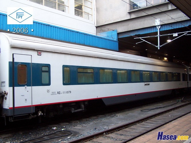

I、RZ25T(BSP):
定员:78
裙板:有
转向架:AM96/SW-220K
车门:塞拉/手动
风挡:折棚/橡胶

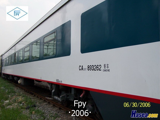

III、CA25T(BSP)
定员:48
裙板:无
转向架:AM96/SW-220K
车门:手动
[ 本帖最后由 黑鹰武士 于 2006-11-11 15:40 编辑 ]

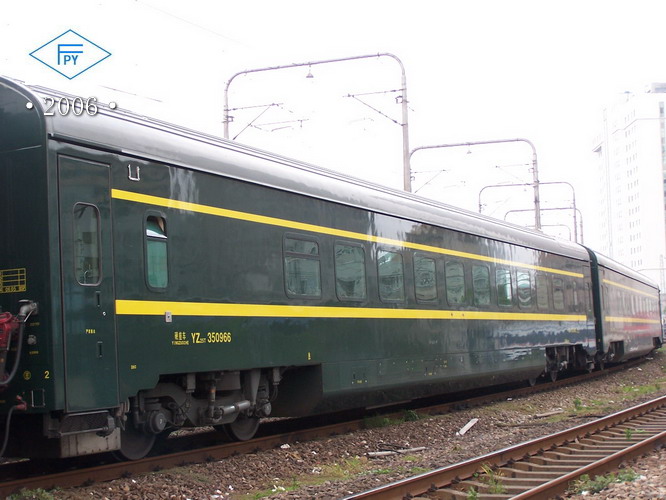

综述:进藏BSP有硬座车、硬卧车、软卧车、餐车四种车型。
与普通BSP的区别:端部橡胶风挡、小间隙车钩;编组中密接钩、折棚风挡。全部为经过改装的AM96转向架。全部车型装有集便器、裙板,除餐车外全部为塞拉门。车门与车体过渡部分有若干折角。每节车厢在车窗上装有4个应急出口。定员相对非高原车辆较少。
I、YZ25T(BSP)
定员:98
简介:相比YZ25B128的定员,YZ25G、K、普通YZ25T118的定员,进藏BSP硬座车的定员继续下降,体现了以人为本的设计思路。相对普通25T而言,约占10个座位的空间被用以放置制氧设备等,另外10个座位被去除,其空间用以改善既有席位的乘车环境;两排座椅的间距明显加大。此外,此车的桌板很大,四个人同时趴在上面睡觉绝对没有问题。
[ 本帖最后由 黑鹰武士 于 2007-4-4 00:31 编辑 ]
2006-11-11 18:29:21
