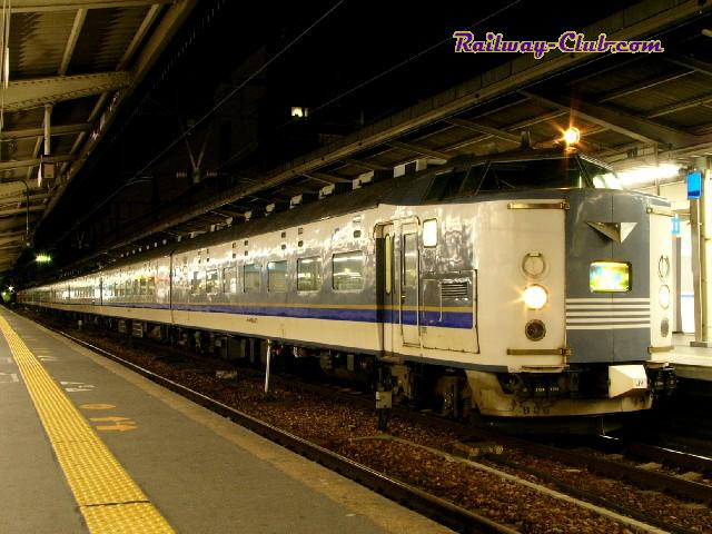

停在大阪站11号站台的583系电车,急行「きたぐに(Kitaguni)」号。
他是现在还在存在的只有一个定期列车。
急行「きたぐに(Kitaguni)」号的运行区间是大阪-新潟。
Photo by 铁轨

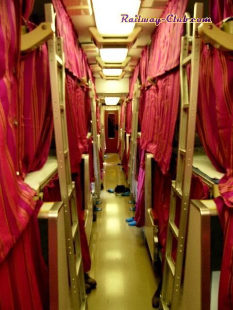

583系电车的车内。
这是做好卧铺的样子(硬卧)。583系的卧铺布置是中间走廊方式。左边和右边是3段式卧铺。
一般,583系的硬卧是3段式卧铺,可是,因为,受电弓的下边儿的空间比较小,所以,受电弓下边儿的几个卧铺采用2段卧铺。
Photo by 铁轨

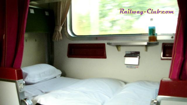

583系的卧铺(硬卧)
虽然,卧铺的高度很小,但是,下铺的宽度有1米多!这是比软卧宽!
Photo by 铁轨
2006-8-29 21:59:52
583系的卧铺(硬卧)
中铺和上铺没有下铺那么好的。只有很小的一个空间·······。
Photo by 铁轨
