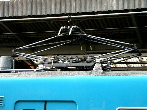

201系的受电弓。

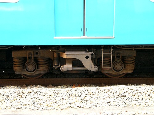

201系的转向架。

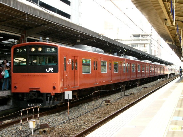

大阪环转线的201系电车。
除了这种橘子皮涂装以外,现在还有蓝色涂装的车。

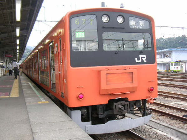

JR东日本中央线快速
