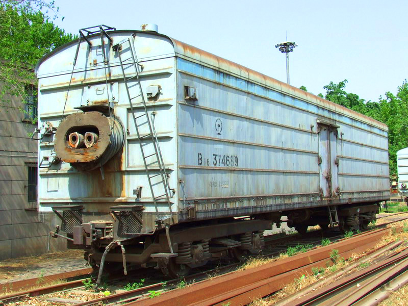

[京辆巨献] 中国铁路货车资料图片--机械氨水保温篇
32
9022
车型 B16
[[] 本帖最后由 中铁京辆 于 2007-4-25 07:10 编辑 [/]]
B16.pdf
71.75 KB, 下载次数: 1034
2006-4-6 10:38:12
状态 报废
列车数目----------------------------------23        (20+3)
总长(车钩连接线间长度)-----------------369435mm
货物车换长/车长-------------------------1.5/15975mm
机械车换长/车长
     柴油发电车-------------------------1.6/16908mm
        冷冻机车---------------------------1.6/16908mm
        乘务员车---------------------------1.5/15975mm
装货容积    M^3-----------------------1342(59*2+68*18)
载重量        吨/辆--------------------600(30T×20辆)
自重/整备量   吨/辆
     货物车 2-19-----------------------41/41.4
        货物车 2-9------------------------41/41.4
        货物车 1、20---------------------40/41.5
        货物车 1、10---------------------40/41.5
        冷冻机车--------------------------82/85
        柴油发电车------------------------81/91
        乘务员车--------------------------52/57
        全车组-----------------------------1033/1061
列车总重---------------------------------1661 (600+1061)
水箱总量
     柴油车      g-------------------800   (400*2)
        乘务车      g------------------4680  (936*5)
盐水总重         T--------------------14.4
制冷剂总重       g (NH3)-----------900    (450*2)
柴油总量         L--------------------10950 (400*2+1250*2+150*2)
柴油机油总量     g------------------378    (189*2)
冷冻机油总量     g------------------250    (170+80)
电热器总量       /车--------------6       (3*2)
蓄电池总量       A/h-----------------TG-315:315
供电方式   电力线 V-------------------380
                操纵线 V-------------------220
                照明线 V-------------------52
                测温线 V------------------- -6
柴油机马力        P-------------------400  (150*2+100)
发电机功率        -----------------260  (100*2+60)
冷冻机能力(每台双级)  千卡/h----------t。=-20℃
                                t=+50℃
                                60000

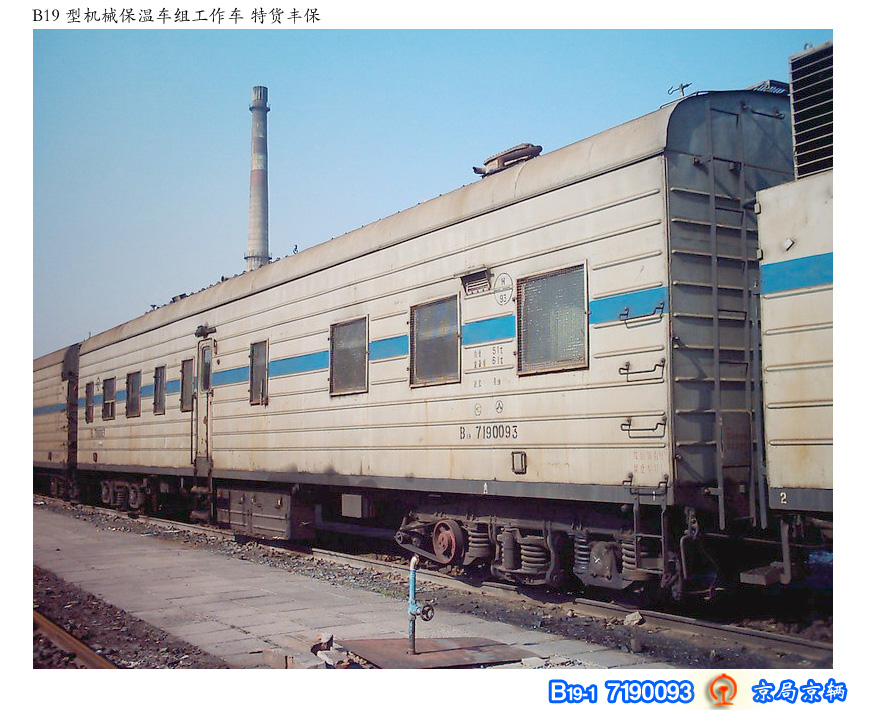

2006-4-6 20:16:36
B19-1 工作车
2006-4-6 20:17:18
技术参数
制造年份                 1977-1992
列车数目               5        (4+1)
总长(车钩连接线间长度)  92847mm
货物车换长/车长        1.6/17938mm
机械车换长/车长
        柴油发电车        1.9/20938mm
        冷冻机车          /
        乘务员车          /
装货容积    M^3              332(83*4)
载重量        吨/辆              160(40T×4辆)
自重/整备量 吨/辆
        货物车 2-19     39
        货物车 2-9              39
        货物车 1、20      39
        货物车 1、10      39
        冷冻机车          51/62
        柴油发电车        51/62
        乘务员车          51/62
        全车组            207/218
列车总重     T        378(160+218)
水箱总量
        柴油车   g       4000  (800*5)
        乘务车   g       4000  (800*5)
盐水总重     T                  /
制冷剂总重   g (F12)  304   (38*2*4)
柴油总量     L                  4510  (1830*2+850)
柴油机油总量 g       170    (85*2)
冷冻机油总量 g              /
电热器总量         /车    9.6         (4.8*2)
蓄电池总量         A/h      TG-450:450[生活照明] 6Q-140:140[6135启动] 6Q-70:70[285启动]
供电方式        电力线 V  380
                        操纵线 V  220
                        照明线 V  46
                        测温线 V-  48
柴油机马力        P                        250  (120*2+10)
发电机功率                          133  (64*2+5)
冷冻机能力(每台双级)  千卡/h                t。=-15℃
                                                                t=+30℃
                                                                15450
