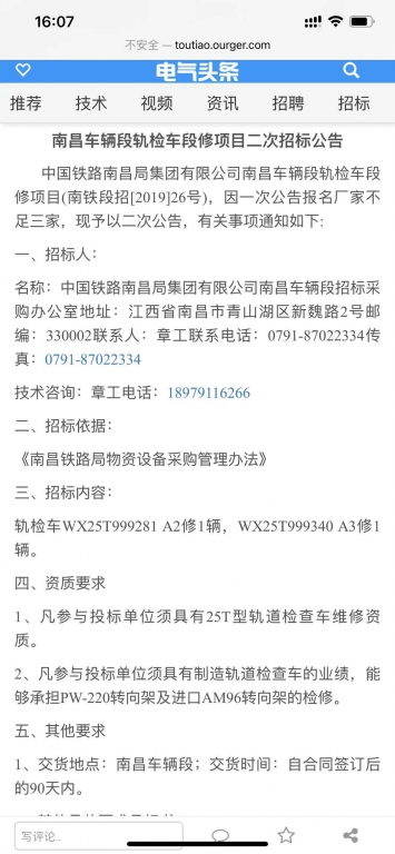

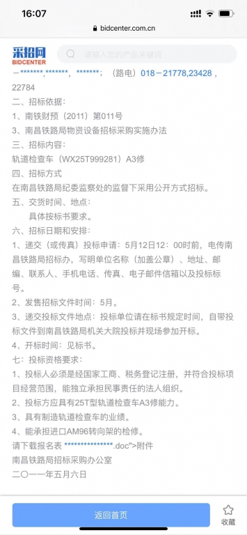

弃坑已久,忽然一日,有人来质疑我十几年前的帖子,质疑的点在于AM96有没有在BSP之外的车上用过,特别是WX25T-99281这个车到底用的是啥。当年我得到的可靠说法是那个车用的是3块制动盘的AM96,但来质疑我的人说是“PW220”。后来通过与其他同好的讨论和运用单位的段修招标公告,确定了WX25T-99281用的就是AM96,但出于并不在本帖讨论范围的原因,铭牌被改成了PW220。再后来了解到08年浦镇厂拿到了AM96的授权,以及此前青藏BSP的转向架构架也是浦厂制造的。

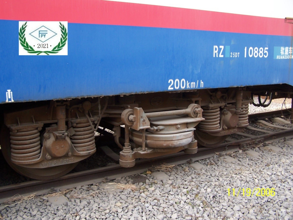

PW-200采用传统的有摇枕摇动台结构,H型构架,无磨耗弹性橡胶堆定位,与209HS相比,进一步优化了轴箱油压减振器的安装位置,每轴3块制动盘。主要装用于大白鲨动车组、新曙光动车组及部分浦厂的轨道检查车。

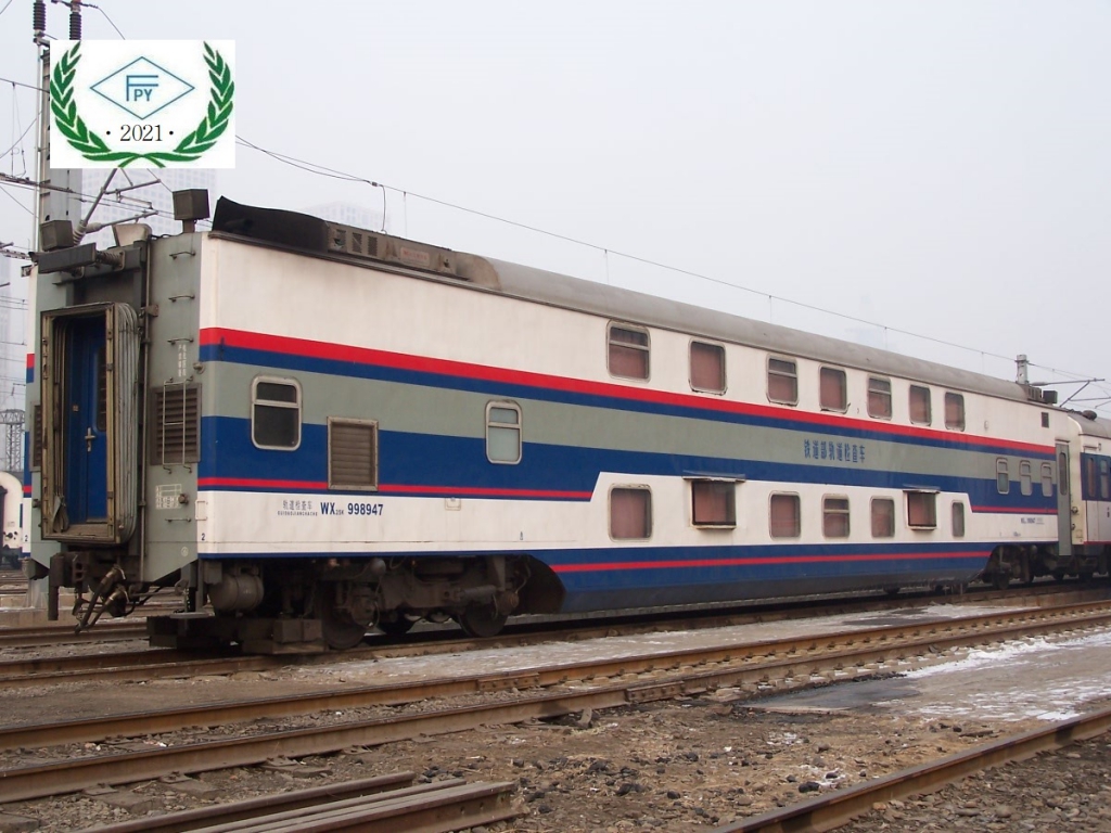

这台唐山厂的RZ2 25DT-10885软座车以及参加了1998年郑武线提速试验并跑出239.7km/h的SY-97477试验车都是单层车用PW-200。其中,SY-97477为22型车体换装PW-200。

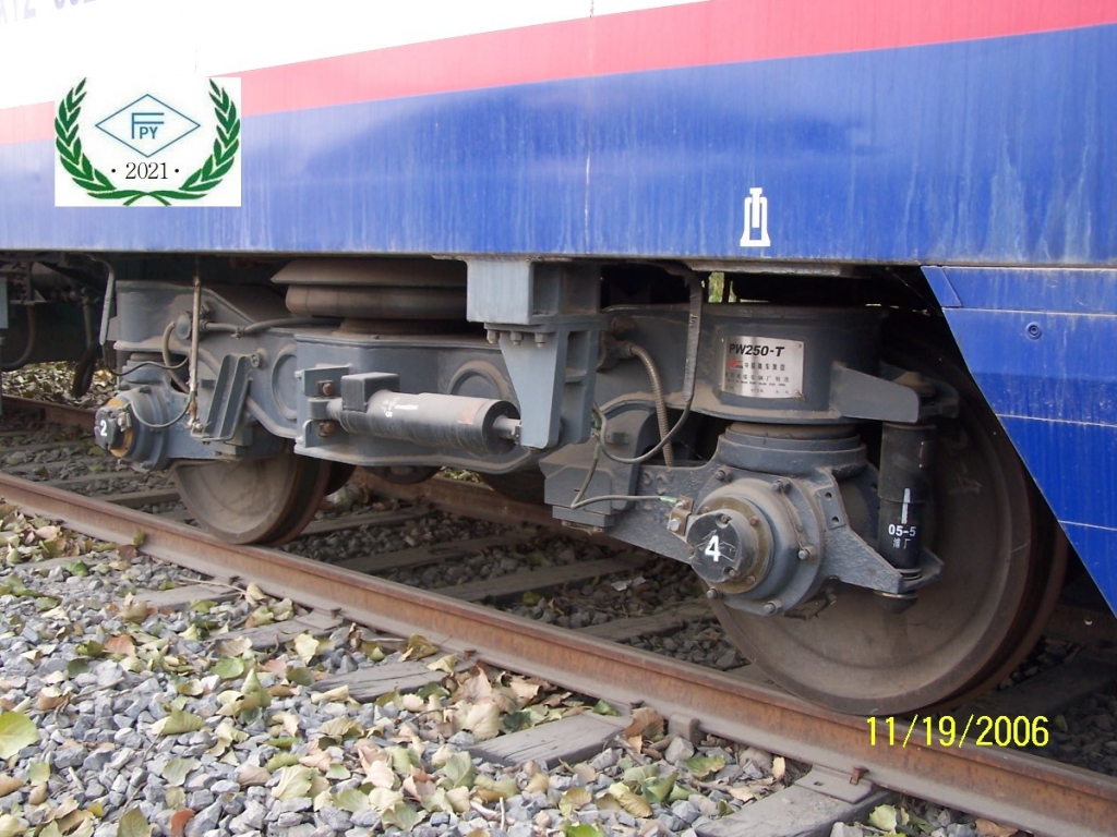

2. PW250-M、PW250-T(注意横杠位置)
这两款分别是“九五”期间国家重点科技攻关项目的成果——“先锋”号动车组的动车和拖车转向架。其构架主体结构完全一致,仅在安装支座上有所区别。此外,这两款转向架的制动和牵引装置也略有不同。
由于缺乏文献资料,这两款转向架的历史沿革不明。

就我所知此型号转向架装用于部检WX25K-98947,可以看到有3块制动盘。
