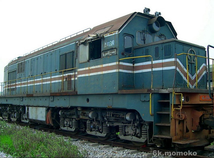

ND3 - 0001
生产厂家:【罗马尼亚】克拉约瓦电力机车设备,1984年;
配属:
        上局宁东段(上海铁路局南京东机务段);
        上局合段(上海铁路局合肥机务段);
备注:
        退役后,交付中国铁道博物馆永久收藏。

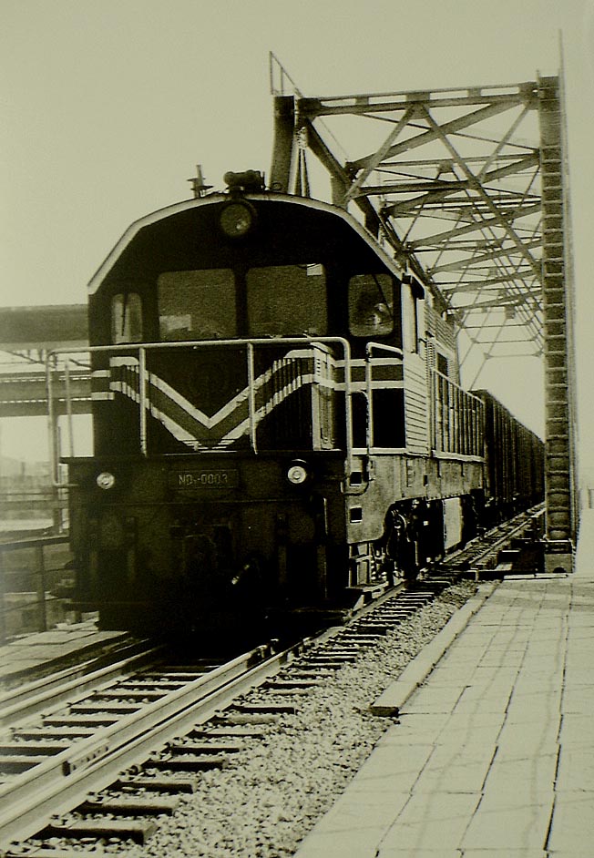

ND3 - 0002
配属:
备注:

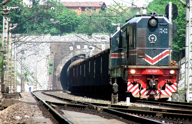

2015-7-19 21:07:26
ND3 - 0008
生产厂家:【罗马尼亚】克拉约瓦电力机车设备;
配属:
备注:
