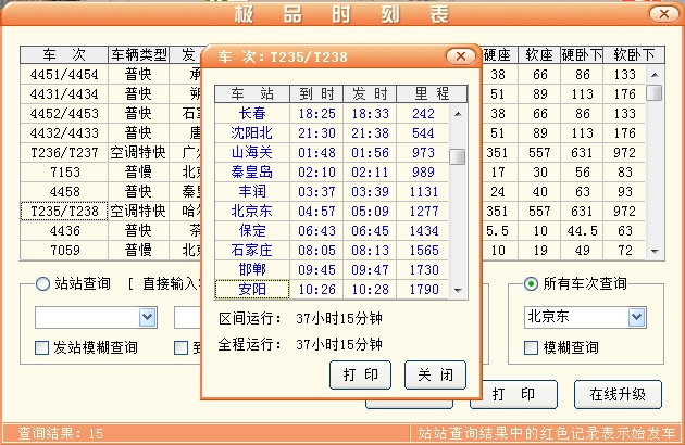

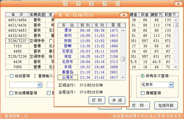

一般十点,238晚点还是比较正常的
2015-4-21 22:54:06
一猜就是237,过去跟着271走
