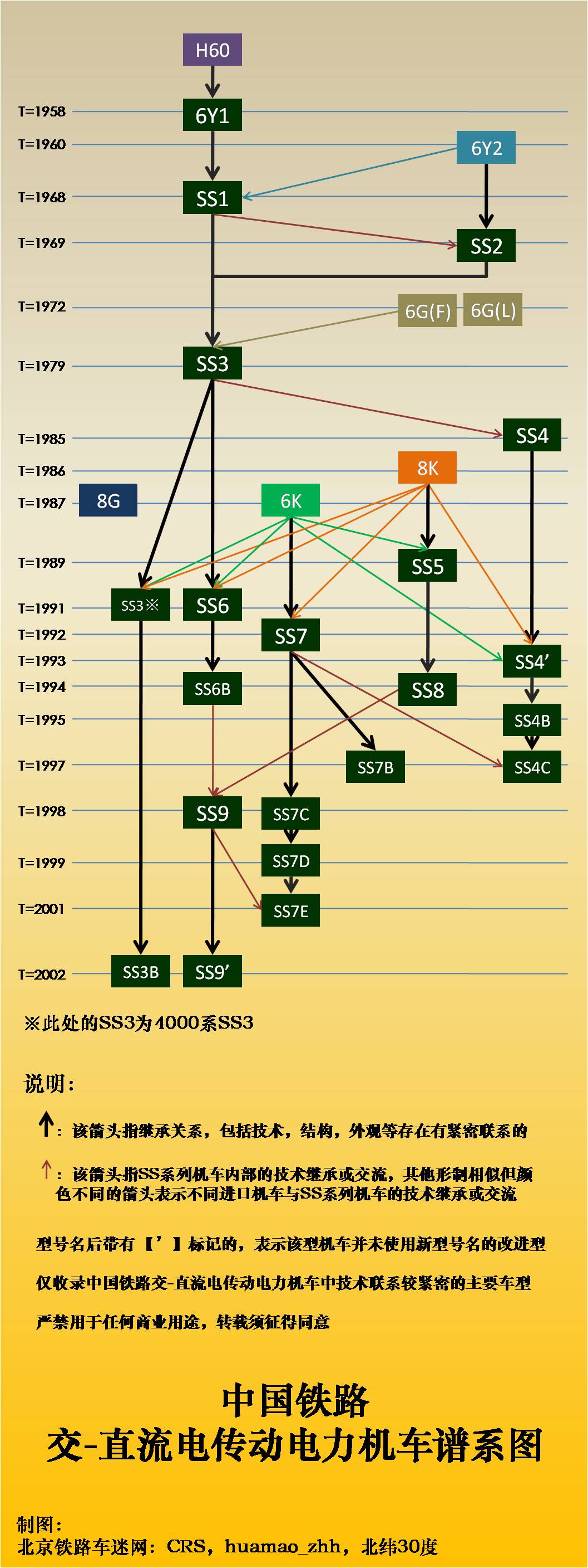

试制了一幅SS系列机车的系谱,欢迎挑错
2188
之前做的一份系谱,主要是想归置一下这些电车之间的关系,资料来自维基百科和其他一些书。
发上来的话,希望大家找找问题,回头也好修改。
这是图。
总之希望大家多提意见了。

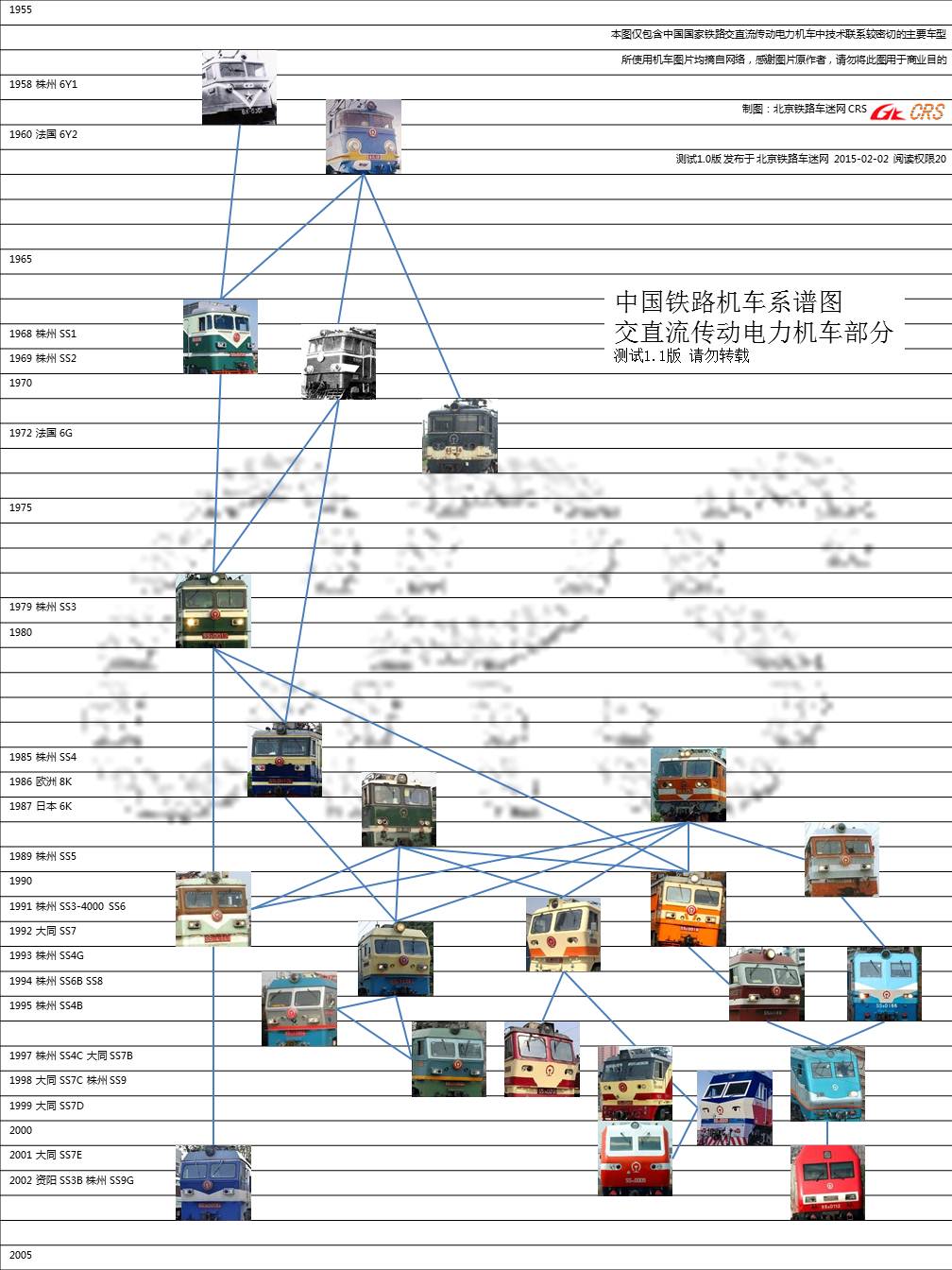

2015-2-20 21:33:39
放大看更清楚。
2015-2-20 21:33:54

但是毕竟几个人手头资料有所区别
做出来的图还是有出入……
把我之前搞得那个也跟一份吧
不是说要分谁优谁劣
只是希望有心之人帮忙校核一下错误
具体采用上面还是下面哪种形式我们再商议
2015-2-20 21:57:12
要我自己说的话
图片版的太占地方显得乱,有的关系可能到需要的时候画不清楚
文字版的不好看,非车迷不喜欢
2015-2-20 22:01:36
CRS 发表于 2015-2-20 22:01
要我自己说的话
文字版的不好看,非车迷不喜 ...
