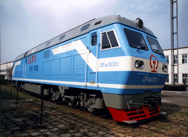

出厂涂装

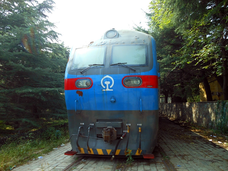

封存在大连厂的现状。

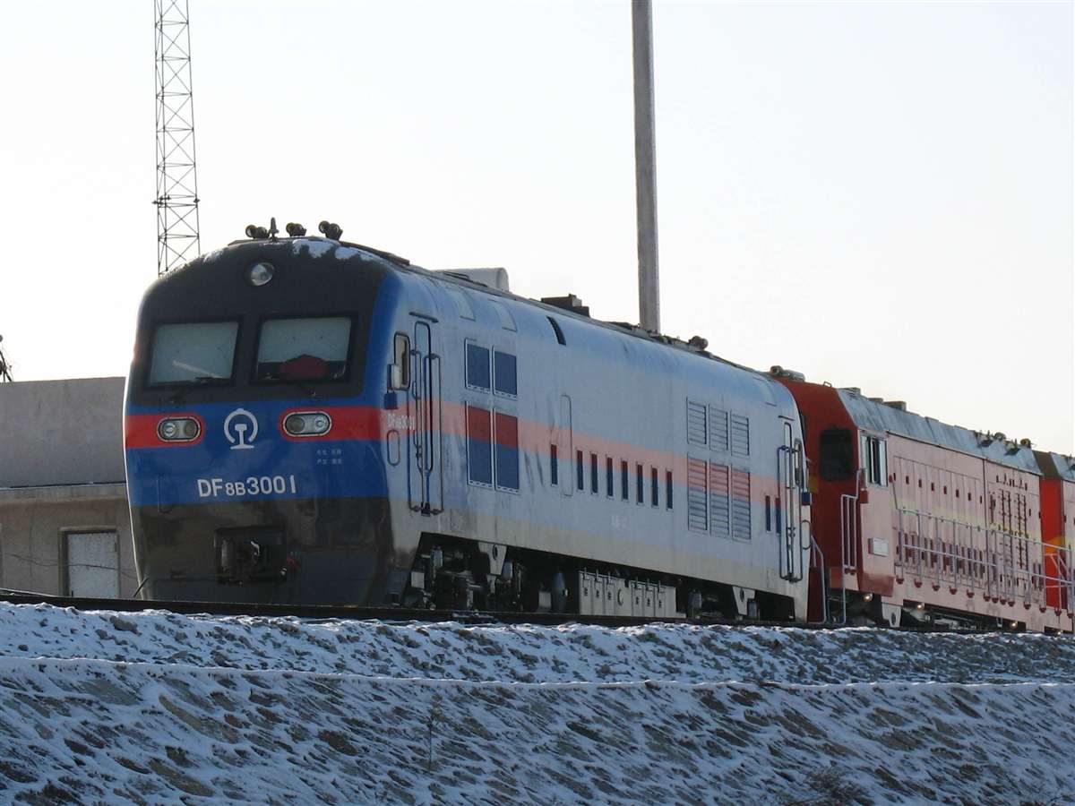

DF8B-3001
生产厂家:大连机车车辆有限公司,2008年;
配属:
        集通大段(内蒙古集通铁路集团公司大板机务段),2008年 -;
备注:
        该车实际为DF8D系列的4号车。
        现返回大连厂内。
