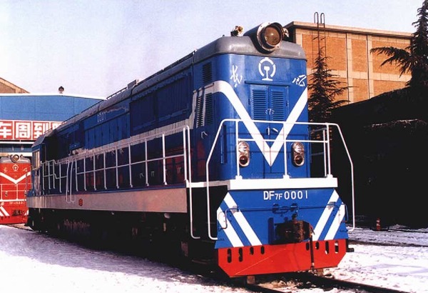

东风7F型内燃调车机车,是北京二七机车厂在DF7C、DF7E基础上,研制的重型调车及小运转机车,于2000年研制成功。由于各种原因,仅生产两台,分别配属于陕西铜川矿务局、贵州贵阳铝厂和北京燕山石化公司。
DF7F车体结构同DF7E一致,根据调车机车作业特点,采用外走廊结构的车架承载罩式车体,机车中部两侧及两端设有露天走台与扶梯。机车车体从前到后依次为电气室、司机室、动力室、冷却室、辅助室。
机车装用一台EQ16V240ZJ型柴油机,装车功率为2650千瓦,采用模件式脉冲转换增压(MPC)。机车的主传动系统采用交—直流电传动方式,电传动装置并设有功率调节电阻、电子恒功调节器、牵引电机二级磁场削弱。机车采用微机控制系统和电阻制动,制动功率为2300千瓦。
DF7F并沿用了DF7E的机车微机系统和辅助交流传动系统等新技术,机车上的辅助装置,包括冷却风扇、空气压缩机、通风机等,全部采用交流电动机驱动,取代了传统的机械—液力装置和静液压系统,简化了机械结构。
走行部为两台三轴转向架,轴式Co-Co,其结构与DF7C转向架基本相同,采用钢板箱形焊接结构。滚动轴承轴箱采用弹性拉杆定位,一系悬挂为轴箱圆弹簧并带有液压减震器,二系悬挂为橡胶堆,采用无心盘无导框的四杆机构牵引装置,牵引点距轨面的高度为725毫米。每台转向架装用三台牵引电动机,牵引电机为滑动抱轴承式半悬挂方式。
该机车可根据用户需求,通过增加压铁方式在23吨/25吨轴重间选择,可增加电阻制动装置,并采用加强防寒措施,满足高寒地区的加强防寒要求。
生产厂家北京二七机车厂
生产年份2000年
机车编号7001(0001)、7002
产量2台
轴式Co - Co
轨距1,435 毫米
轮径1,050 毫米
轴重23 吨 / 25 吨
通过最小曲线半径100 米
机车长度19,980 毫米
整备重量138 吨 / 150吨
燃料储备量5,400 升
传动方式交—直流电
发动机EQ16V240ZJ型柴油机
装车功率2,650 千瓦
交流发电机TQFR-3000
牵引电动机ZQDR-410A * 6
最高速度100 公里 / 小时
持续速度24.5 公里 / 小时
最大牵引力450 千牛
持续牵引力308 千牛
制动方式踏面制动、电阻制动
制动功率2300 千瓦

DF7 - 7001(DF7F - 0001、DF7F - 7001)
生产厂家:北京二七机车厂,2000年;
配属:
        陕西铜川矿务局,2000年 - 2011年;
        贵州贵阳铝厂,2011年 - ;
备注:
        交付铜川矿务局后,更名为DF7F - 0001。2011年厂修时,铜川矿务局更换为一台DF7C机车,编号DF7C - 7001。
        该车因此改为DF7F - 7001。

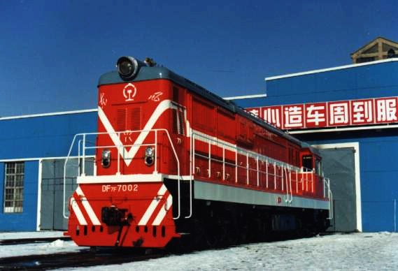

DF7 - 7002(DF7F - 7002)
生产厂家:北京二七机车厂,2000年;
配属:
        北京燕山石化公司,2000年 - ;
备注:
        现在为储备机车。
