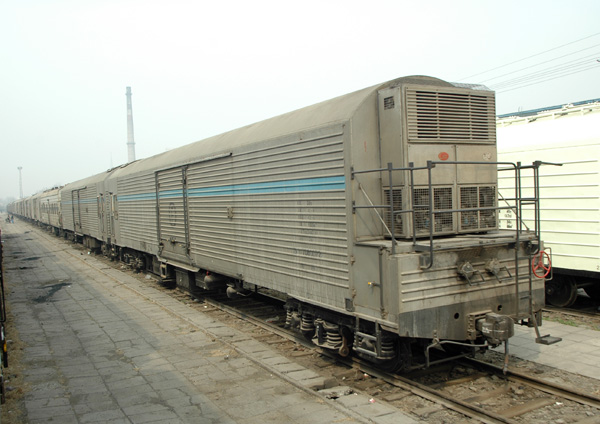

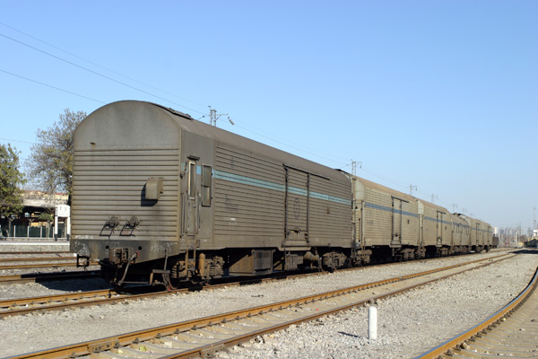

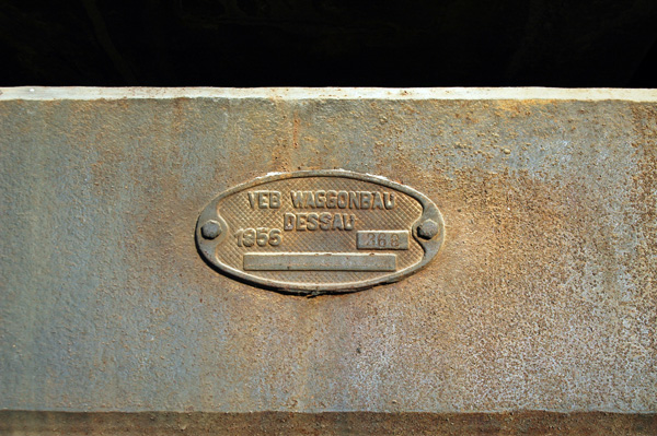

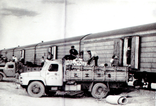

首先 是50年代的B16 民主德国造 编组23节
[[] 本帖最后由 紫葡萄 于 2006-4-4 14:10 编辑 [/]]
2006-4-4 13:40:29

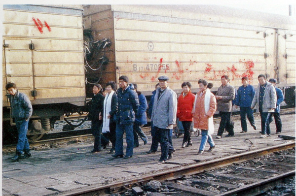

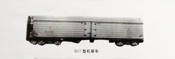

B17 型 70-------90年 民主德国造 编组12辆 报废后有的车体改为代用棚车 B15B 一直使用到2004年,但各地还有一些线路维修队有使用 作为宿营车!三茂铁路开通也曾买过一些  但现在不多见了

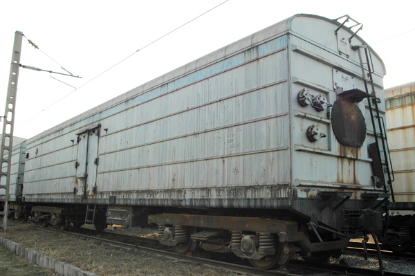

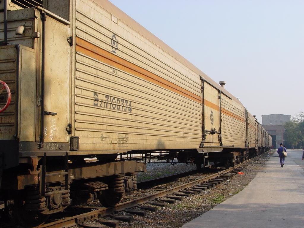

B-18型机保车  先其在丰台机保段服役 后改配属于上海机保段! 遍组9辆  最大特点是改用氟利昂做制冷剂  辅助发电机在车下!现以全部报废
2006-4-4 13:50:08
我国自己设计制造的B19型 机保车!原配属丰台 广州 上海 3个机保段 后 全调拨给丰台机保段! 编组5辆武昌车辆工厂制造 由于设计 只有100公里/H  所以提速以后就要全部淘汰了
[[] 本帖最后由 紫葡萄 于 2006-4-4 13:55 编辑 [/]]

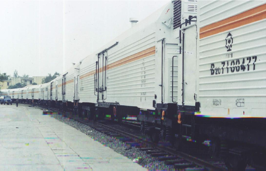

B20 型机保车 民主德国制造 编组9辆 配属于广州机保段  最大特点是使用风冷柴油发电机

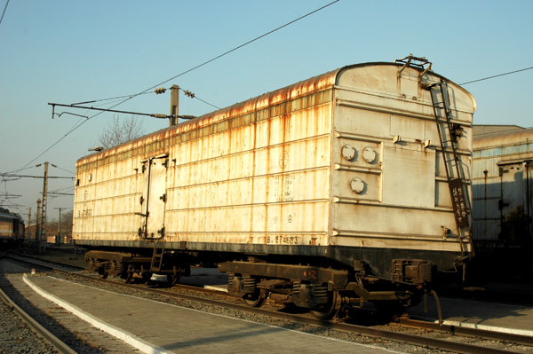

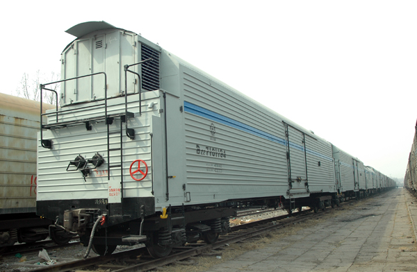

我国冷藏运输的主力  B22-1型机保车  民主德国造87年进口 现在还在全国铁路上担当重要的运输任务
[[] 本帖最后由 紫葡萄 于 2006-4-4 14:07 编辑 [/]]
