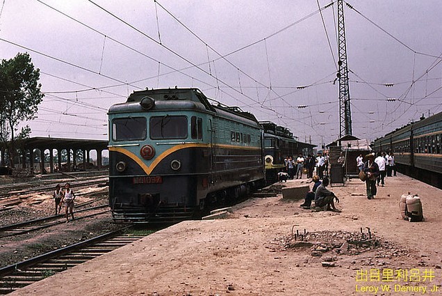

6Y2型电力机车,是国内第一种从国外进口的电力机车,共计25台。由法国阿尔斯通公司于1960年,在出口苏联的F型电力机车基础上,专门为国内第一条电气化铁路干线——宝成铁路——研制的机车。其中,「6」代表六轴机车,「Y」代表引燃管整流,「2」代表第二种型号。由于1958年试制成功的6Y1机车制造工艺较差,存在引燃管逆弧、调压开关烧损和牵引电机环火三大质量关键问题,且制动性能不良又缺乏电阻制动,列车下坡时危险性较大等因素,且迟迟无法解决上述问题。于是紧急进口25台电力机车作为过渡。
6Y2型电力机车,在配属宝鸡电力机务段后,成为宝成铁路宝凤段电气化铁路的主力机车。运用部门普遍认为,6Y2型机车电气系统质量良好,尤其牵引电动机甚少发生严重故障;但再生制动的缺点也十分明显。在使用再生制动时,电气系统需要将直流电逆变成交流电,大大增加了引燃管和牵引电动机的工作负荷,令引燃管、牵引电动机的平均使用寿命分别缩短20%和200万公里以上;同时,再生制动也减少了牵引变电所的平均功率因数并增加电网负荷,也增加了谐波电流和对通信线路的干扰。1969年9月,由于部分机车引燃管老化,宝鸡电力机务段工程技术人员为6Y2型机车研制了硅半导体二极管,替代了引燃管整流,摆脱了依赖进口引燃管的局面并节约大量外汇资金,并将再生制动改为电阻制动;至1971年,所有6Y2型电力机车均完成了改造
6Y2型电力机车为单相工频交流电力机车,持续功率4,620千瓦,最高运行速度100公里/小时。机车采用引燃管整流器、高压侧调压开关、有触点32级分级调压。机车轴式Co-Co,走行部为两台三轴转向架,一系悬挂采用轴箱两侧布置的螺旋弹簧,二系悬挂为摆式中央支承。机车装用六台TAO649B2型牵引电动机,为六极、无补偿绕组的直流串励电动机,定子和电枢采用H级绝缘,额定电压为750伏,小时功率790千瓦,持续功率750千瓦,电机采用强迫通风冷却。电动机在转向架上采用抱轴式悬挂、单边弹性直齿轮传动。
在6Y2引进后,田心机车车辆工厂、株洲电力机车研究所对原有的6Y1型机车进行持续改进,并进行仿制,研制成功SS2机车,为后来国产电力机车的研制和改进累积了大量经验。
1973年,在引进6G型、6G1型电力机车以后,6Y2型机车随即退居二线,1976年起逐步作为段备机车封存,1980年代开始退役报废。至1990年代初,由于宝鸡电力机务段机车数量不足,曾经修复了一部分6Y2型机车恢复运用。最后一台存世的6Y2型电力机车(6Y2 - 08)于2007年西安铁路局新丰镇机务段秦北车间(原宝鸡机务段)拆解。

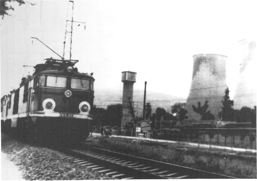

6Y2 - 05
生产厂家:【法】阿尔斯通公司贝尔福工厂,1960年;
配属:
        西局宝段(西安铁路局宝鸡电力机务段),1960年 - 1984年10月;
        郑局宝段(郑州铁路局宝鸡电力机务段),1984年 - ?;
备注:
感谢『secam』提供图片资料。

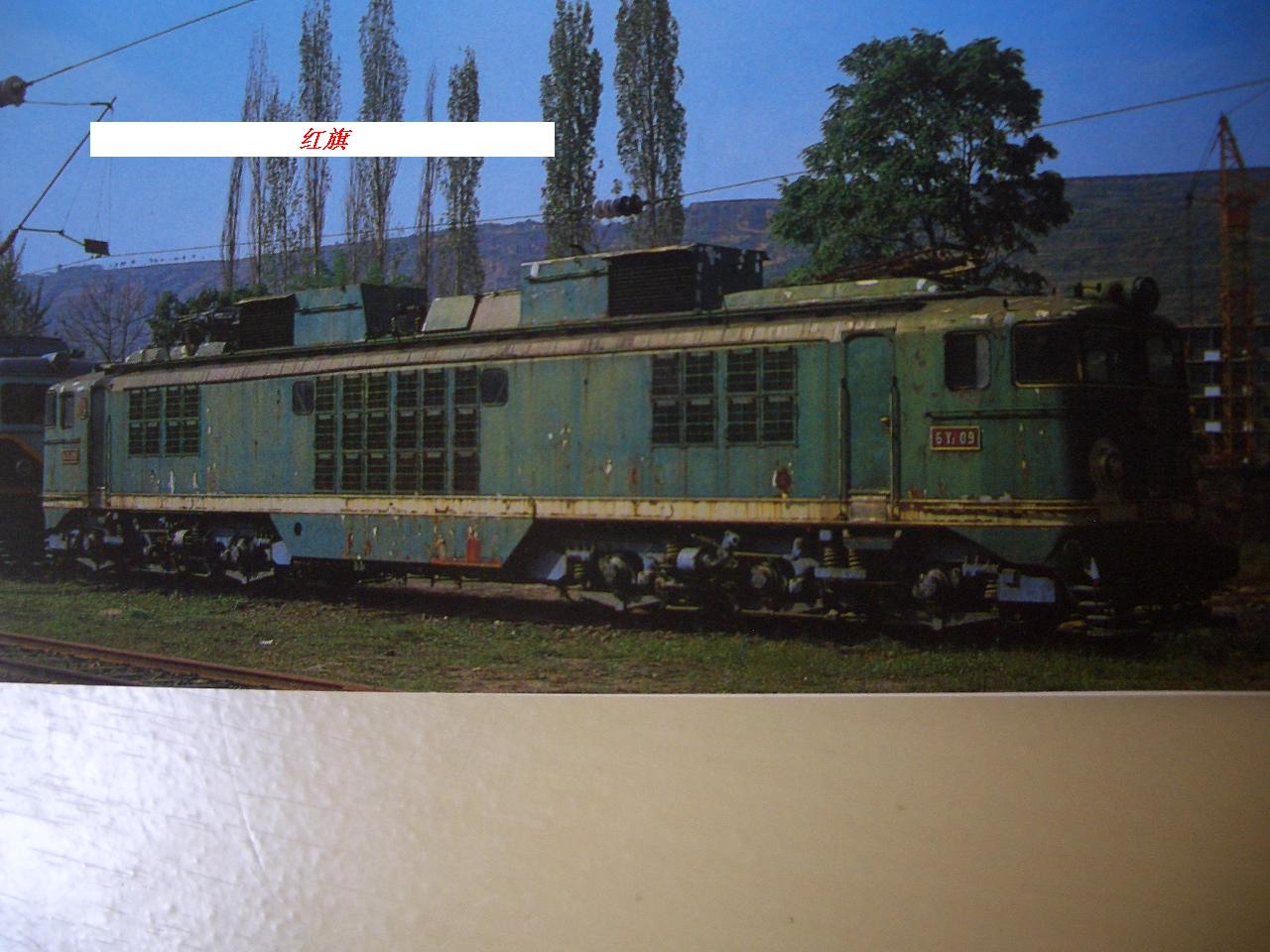

6Y2 - 07
配属:
        郑局宝段(郑州铁路局宝鸡电力机务段),1984年 -?;
备注:
感谢【阿尔斯通1960】提供的图片资料。

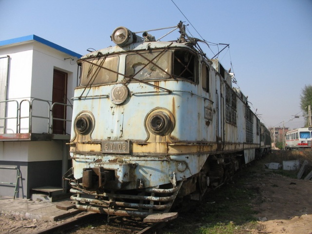

6Y2 - 08
配属:
        郑局宝段(郑州铁路局宝鸡电力机务段),1984年 - 2005年;
        西局新段(西安铁路局新丰镇机务段 宝鸡运用车间)2005年 - 2007年;
备注:
        存世的最后一台6Y2机车,2007年,在宝鸡电力机务段被拆解。
