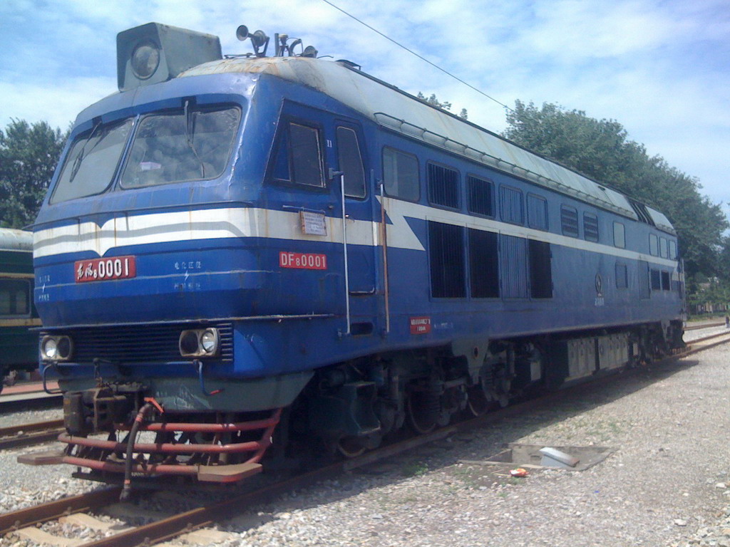

DF8 - 0001
生产厂家:戚墅堰机车车辆厂,1984年;
配属:
        上局南段(上海铁路局南翔机务段),1984年10月 - 1985年09月;
        郑局信段(郑州铁路局信阳机务段),1985年09月 - 2005年03月;
        武局南段(武汉铁路局武昌南机务段),2005年3月 - 2010年8月;
备注:
        2010年8月退役,并转配的中国铁道博物馆保存。

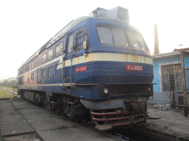

DF8 - 0002
配属:
        武局南段(武汉铁路局武昌南机务段),2005年3月 - 2012年8月;
备注:

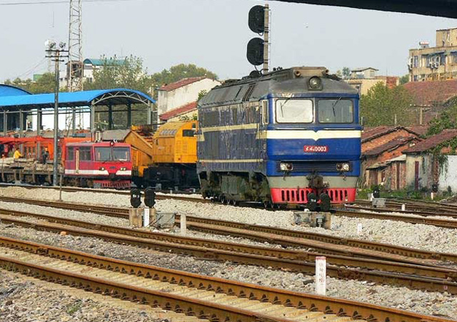

        2012年起,封存在“武汉铁路局武昌南机务段”;2014年,报废拆解;
2013-10-6 19:42:00

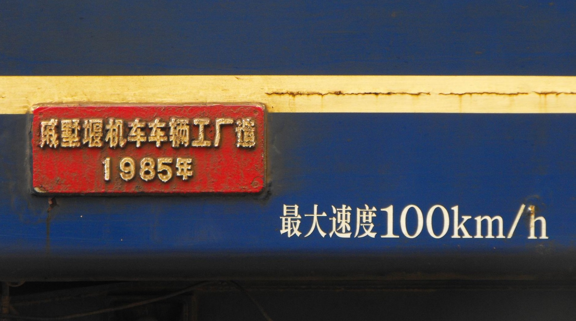

DF8 - 0003
生产厂家:戚墅堰机车车辆厂,1985年;
配属:
        武局南段(武汉铁路局武昌南机务段),2005年3月 - 2013年;
备注:
        第一台量产车,车体外形进行调整。
        2013年起,封存在“武汉铁路局武昌南机务段”。

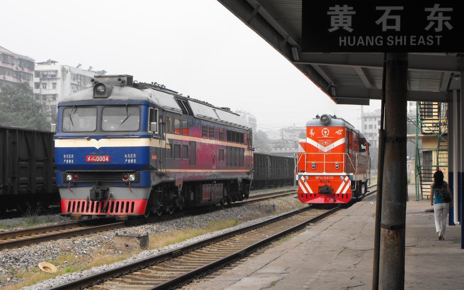

DF8-0004
生产厂家:戚墅堰厂,1985年;
配属:
        郑局信段(郑州铁路局信阳机务段),1985年-2005年03月;
        武局南段(武汉铁路局武昌南机务段),2005年3月-;
备注:
        现封存在“武汉铁路局武昌南机务段”。
2013-10-6 19:49:16

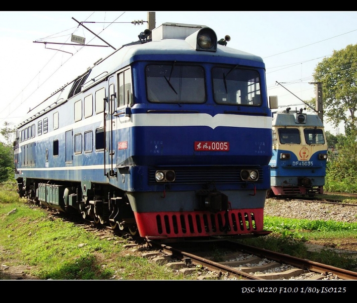

DF8-0005
生产厂家:戚墅堰厂,1985年;
配属:
        郑局信段(郑州铁路局信阳机务段),1985年-2005年;
        武局南段(武汉铁路局武昌南机务段),2005年-;
备注:现封存在“武汉铁路局武昌南机务段”。
huamao_zhh
2013-11-2 17:59
1985年下线
2013-10-6 19:52:40

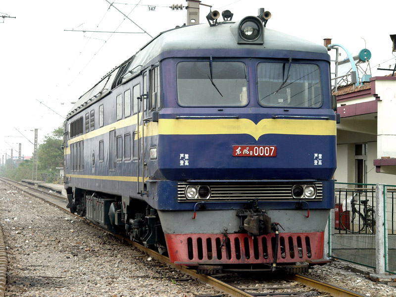

DF8-0007
生产厂家:戚墅堰厂;
配属:
        郑局信段(郑州铁路局信阳机务段);
        武局南段(武汉铁路局武昌南机务段);
备注:
2013-10-6 19:57:28

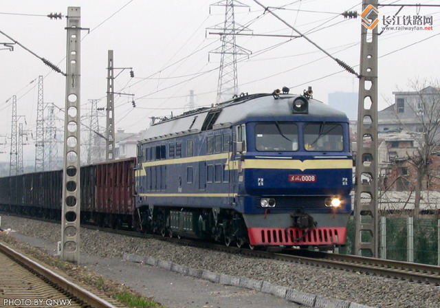

DF8-0008
生产厂家:戚墅堰厂;
配属:
        郑局信段(郑州铁路局信阳机务段);
        武局南段(武汉铁路局武昌南机务段);
备注:
        现封存在“武汉铁路局武昌南机务段”。
2013-10-6 19:58:32

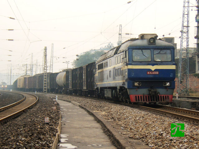

DF8-0009
生产厂家:戚墅堰厂;
配属:
        郑局信段(郑州铁路局信阳机务段);
        武局南段(武汉铁路局武昌南机务段);
备注:
2013-10-6 19:59:26
