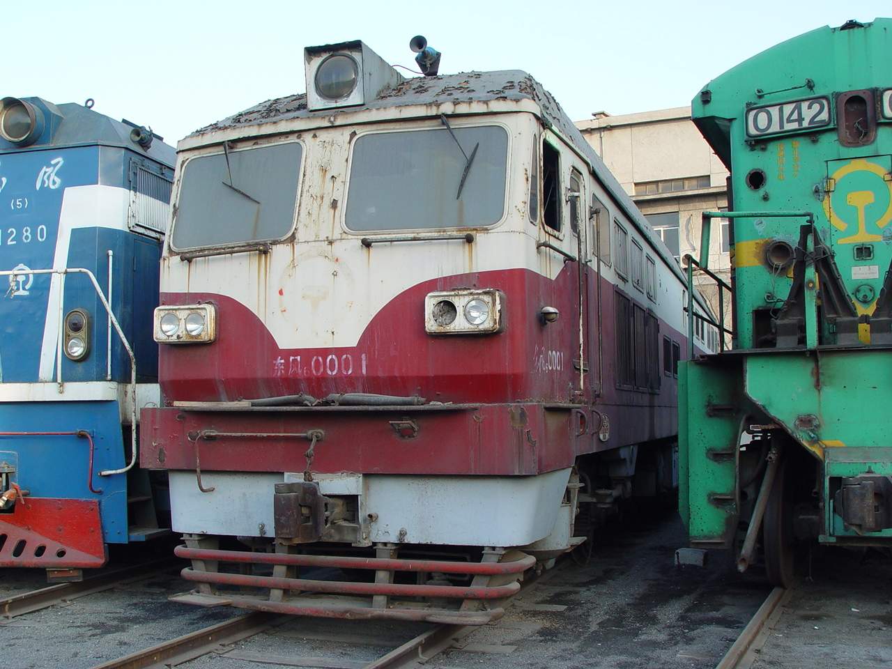

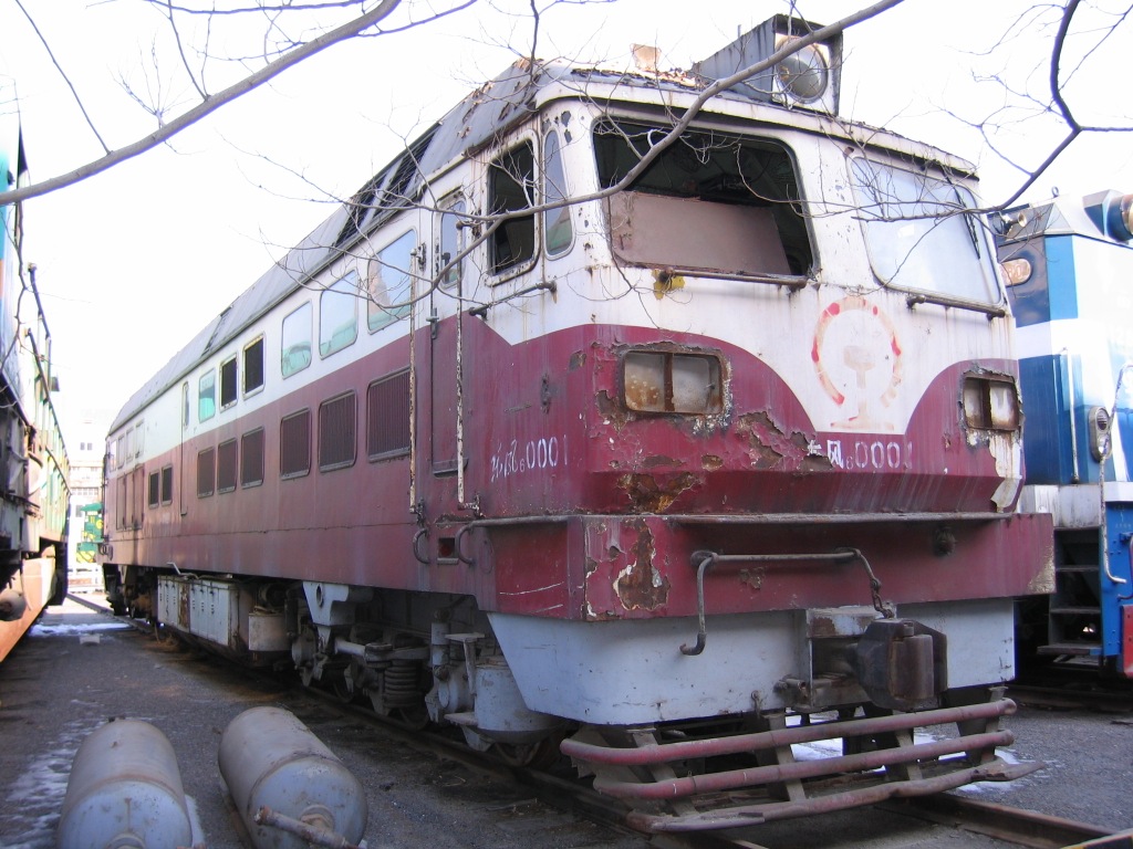

DF6-0001
生产厂家:大连厂、【美】通用电气公司、【英】里卡多咨询工程师公司联合研制,1989年4月16日下线;
配        属:沈局连段(沈阳铁路局大连机务段);
备        注:2006年,报废拆解。

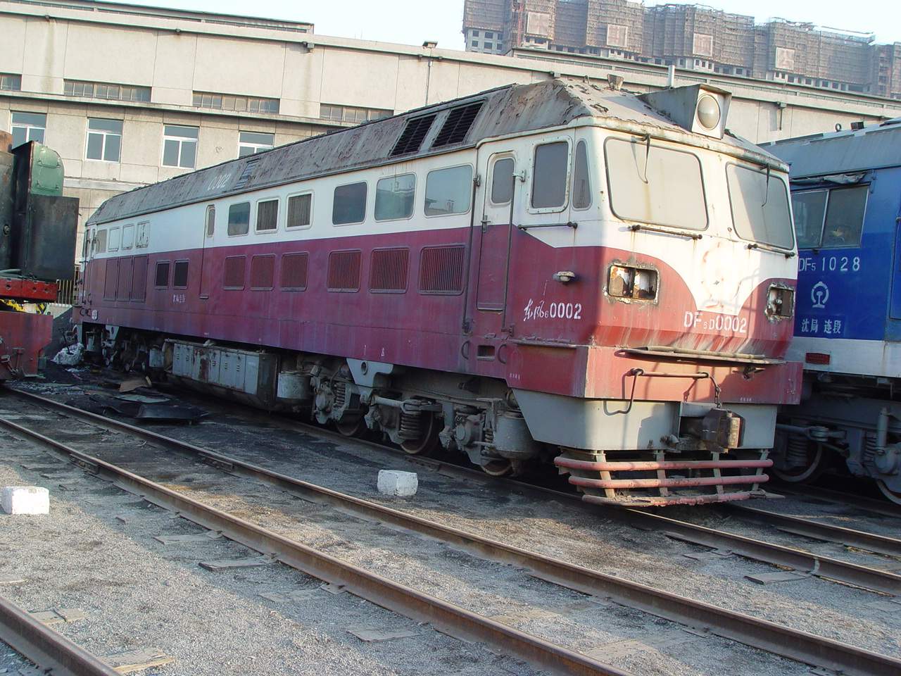

DF6-0002
备        注: 2006年,报废拆解。

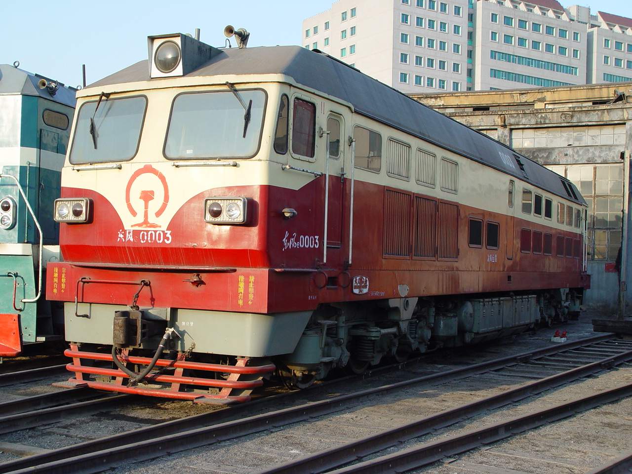

DF6-0003
生产厂家:大连厂,1991年9月下线,国产化率达96%;
配        属:沈局连段(沈阳铁路局大连机务段),取消铁路分局后变为沈局苏段(沈阳铁路局苏家屯机务段);
备        注:后封存在大连机务段,2009年进行外观修复,2010年进入沈阳铁路局苏家屯铁路博物馆保存;

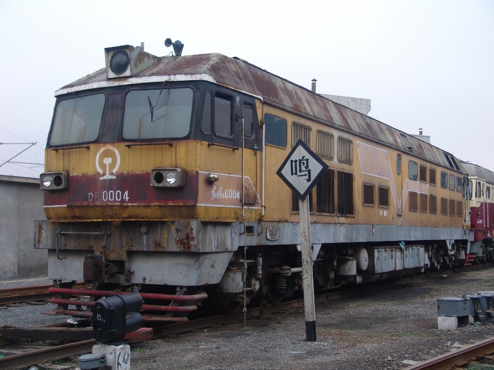

备        注:后封存在大连运用车间,油箱后来被拆走作为机务段澡堂水箱;

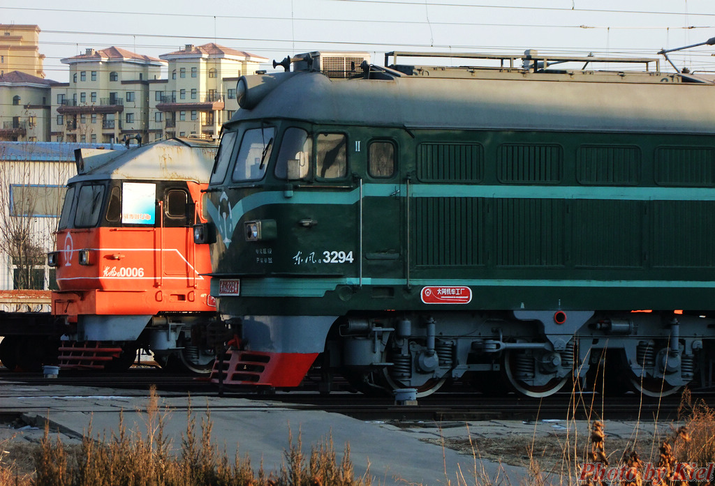

DF6-0006
备注:原DF6-0004在2012年进行外部整修后,改编号为DF6-0006,继续封存在苏家屯机务段苏北折返段。

2013-4-9 23:37:50
风6旁边的西瓜车号大亮!
2013-6-9 19:43:10
JS5001 发表于 2013-6-9 19:43
风6旁边的西瓜车号大亮!
两个车的车号都是很给力。
DF6-0006(DF6-0004)应该是沈阳局给铁博留着的。其实,找一台报废待拆解的DF4B,把油箱、风缸、电池组等等复原就可以了;发动机同DF4D系列是一个型号,即使配件不行也可以修复的。而发电机等因为特殊的,因此还在车上。
该车的是ND5技术吸收、国产化的核心机车,历史意义非常重大,希望铁博能收藏。
