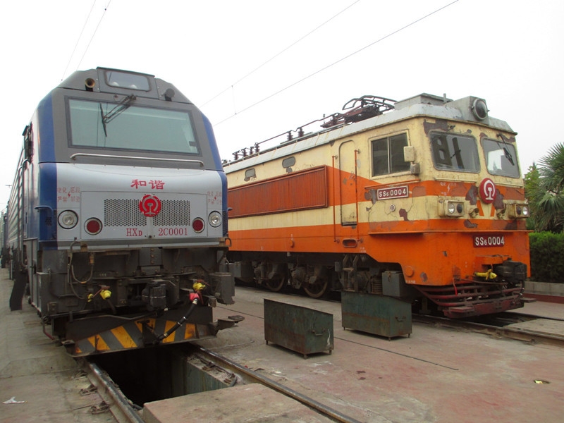

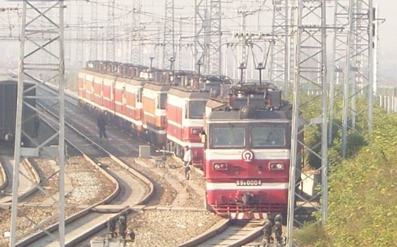

ss6-0004.jpg 数数有几台

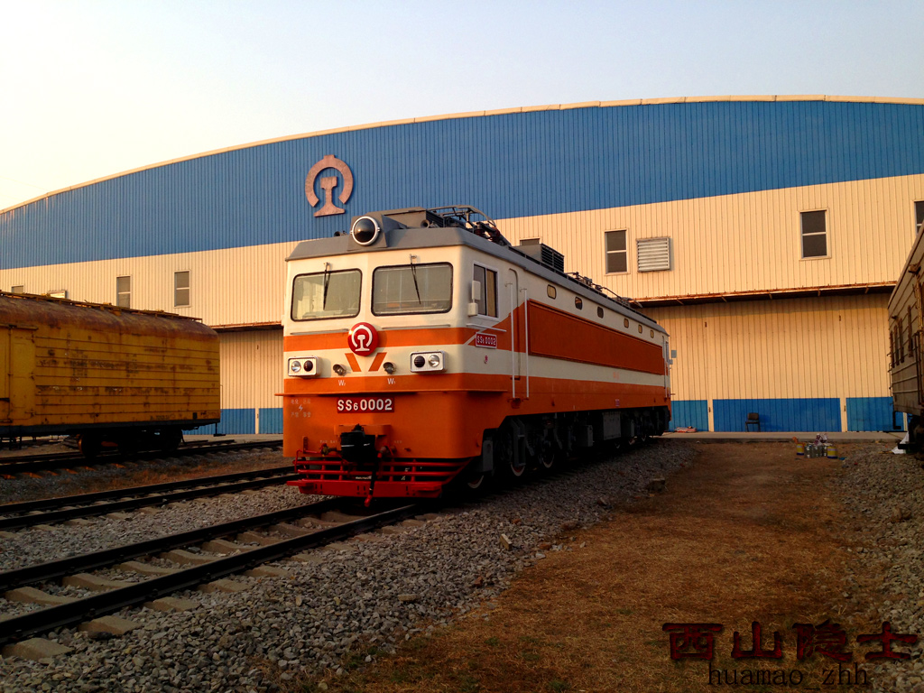

SS6 - 0002
生产厂家:株洲电力机车厂,1991年;
配属:
        郑局乡段(郑州铁路局新乡机务段);
        中国铁道博物馆;
备注:
        2013年下半年退役;2014年年中,交付中国铁道博物馆永久收藏。
2013-3-16 12:56:14

SS6 - 0004
生产厂家:株洲电力机车厂,1991年;
配属:
        郑局乡段(郑州铁路局新乡机务段);
备注:
        2013年下半年退役,封存于月山运用车间;2014年报废;2015年10月在月山运用车间拆解;
2013-3-16 12:56:58

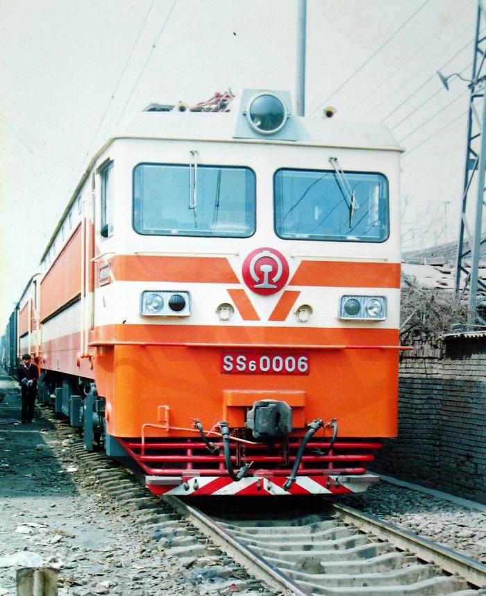

SS6 - 0006
生产厂家:株洲电力机车厂,1991年;
配属:
        郑局乡段(郑州铁路局新乡机务段);
备注:
2013-3-16 12:57:35

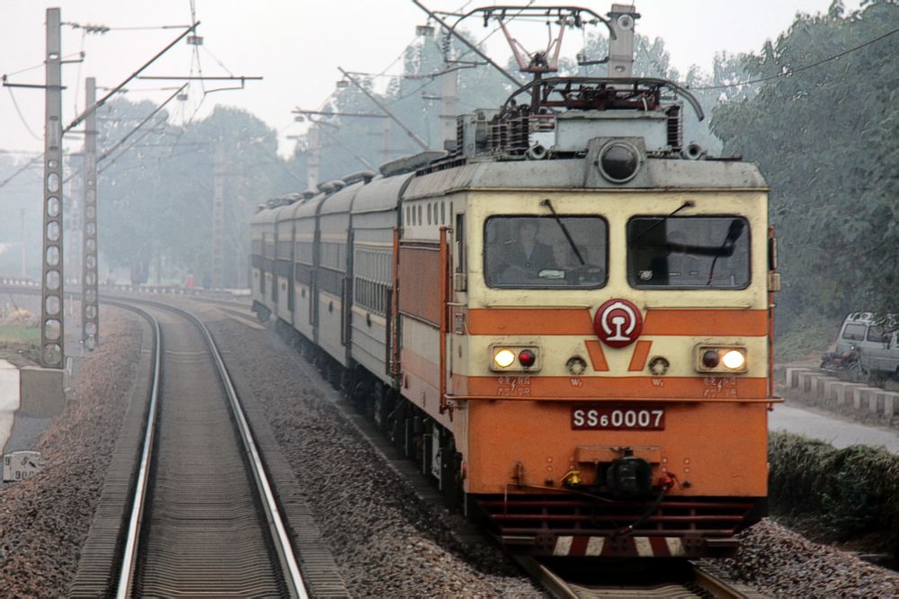

SS6 - 0007
生产厂家:株洲电力机车厂,1991年;
配属:
        郑局乡段(郑州铁路局新乡机务段);
备注:
        2013年退役,封存于新乡机务段月老山运用车间;
2013-3-16 12:58:57

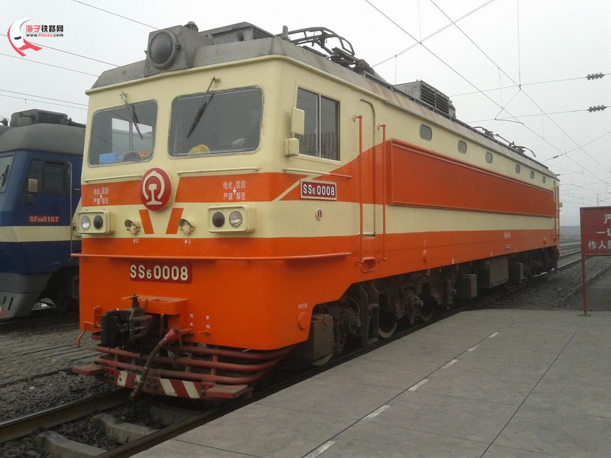

SS6 - 0008
生产厂家:株洲电力机车厂,1991年;
配属:
        郑局乡段(郑州铁路局新乡机务段);
备注:
2013-3-16 12:59:27

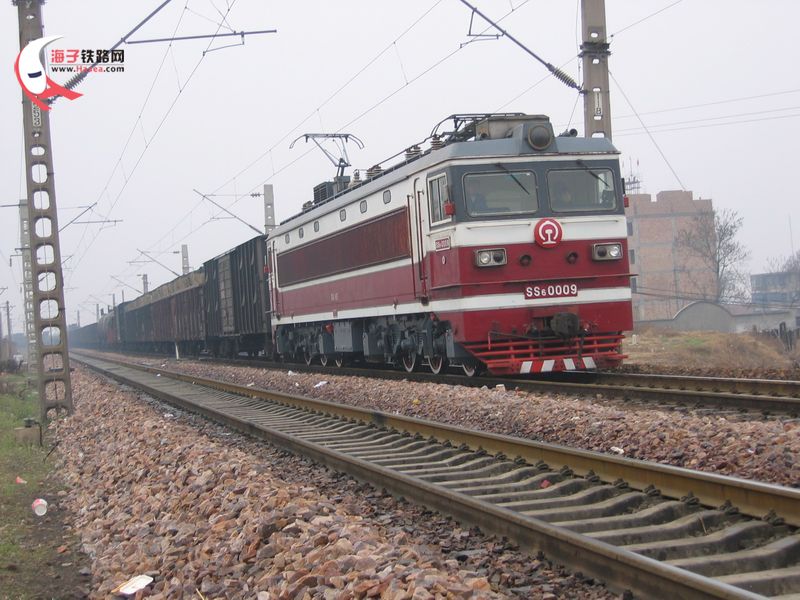

SS6 - 0009
生产厂家:株洲电力机车厂,1991年;
配属:
        郑局乡段(郑州铁路局新乡机务段);
备注:
2013-3-16 12:59:49
