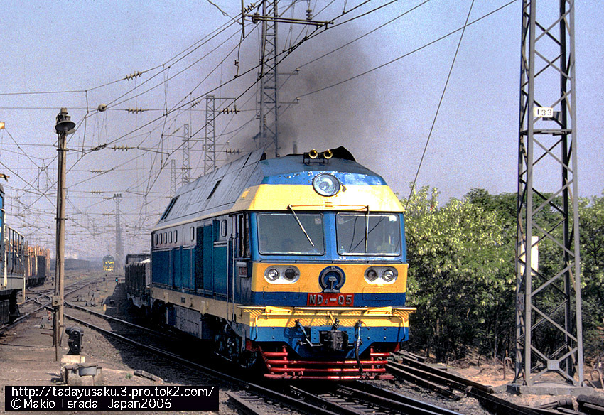

ND4型内燃机车1973年从法国阿尔斯通公司进口50台,交直流电传动,3轴2转向架,柴油机型号为AGO15V240EHR,柴油机装车功率为2680KW,最大运行速度为100km/h。
ND4型内燃机车是法国阿尔斯通工厂制造的干线货运机车。构造速度100km/h,通过最小曲线半径125米,整备重量138吨。

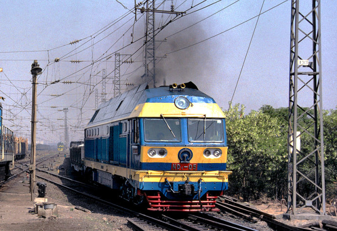

2013-2-14 08:16:16
ND4型内燃机车
xf9133
2013-3-4 22:22

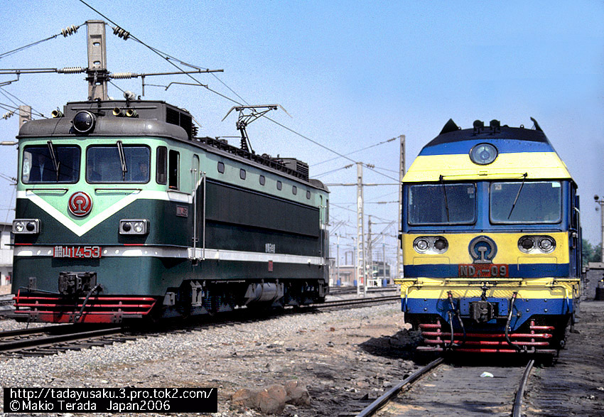

第一期登上ND4就是此车,05号真的好怀念当年,94年在永定门货场。。。。

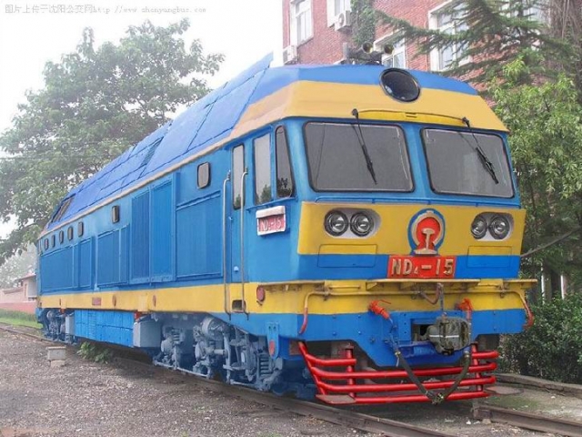

15的照片为什要上一个网友PS的呢
