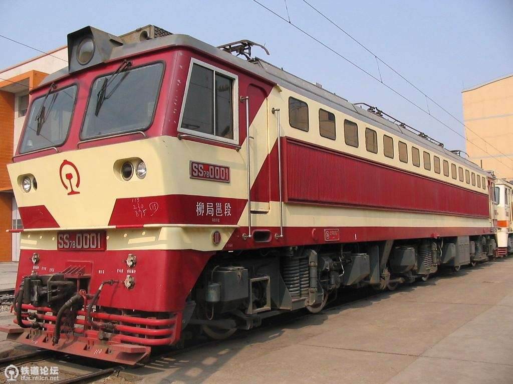

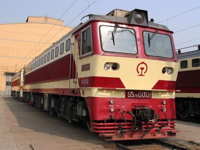

SS7B-0001
生产厂家:大同机车厂,1997年;
配属:
        1998年-2003年,昆局昆段(昆明铁路局昆明机务段);
        2003年-2005年,柳局邕段(柳州铁路局南宁机务段);
备注:

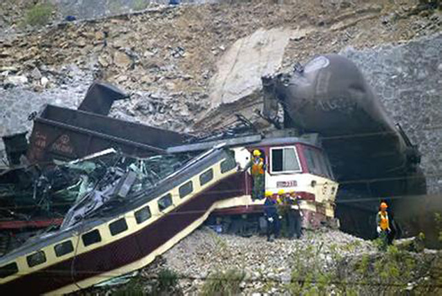

            2005年3月17日凌晨2时30分,SS7B-0001牵引45224次空油罐列车,经由南昆铁路运行,运行至汪甸至田丁间,
        因铁路左侧山体突然滑坡,导致机车及机后第15、16位车辆脱轨,机后第1~14位车辆颠覆,机车报废。

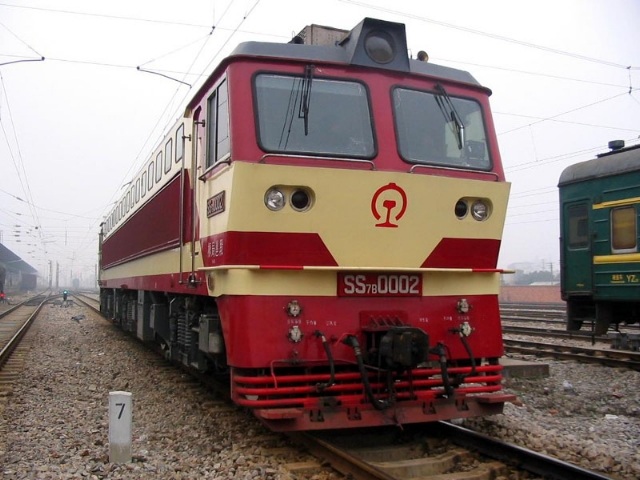

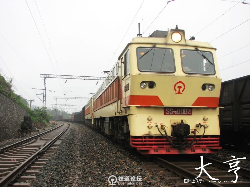

SS7B-0002
生产厂家:大同机车厂,1997年;
配属:
        2003年-2007年,柳局邕段(柳州铁路局南宁机务段);
        2007年-             ,南局邕段(南宁铁路局南宁机务段);
备注:
dongersanyiban
2013-2-11 20:12
现在Ss7b0002是ss7的涂装

SS7B-0001发生事故后的惨状。
2013-11-7 22:12:49
0001彻底的给砸碎了
2013-11-26 20:26:54

002已报废
