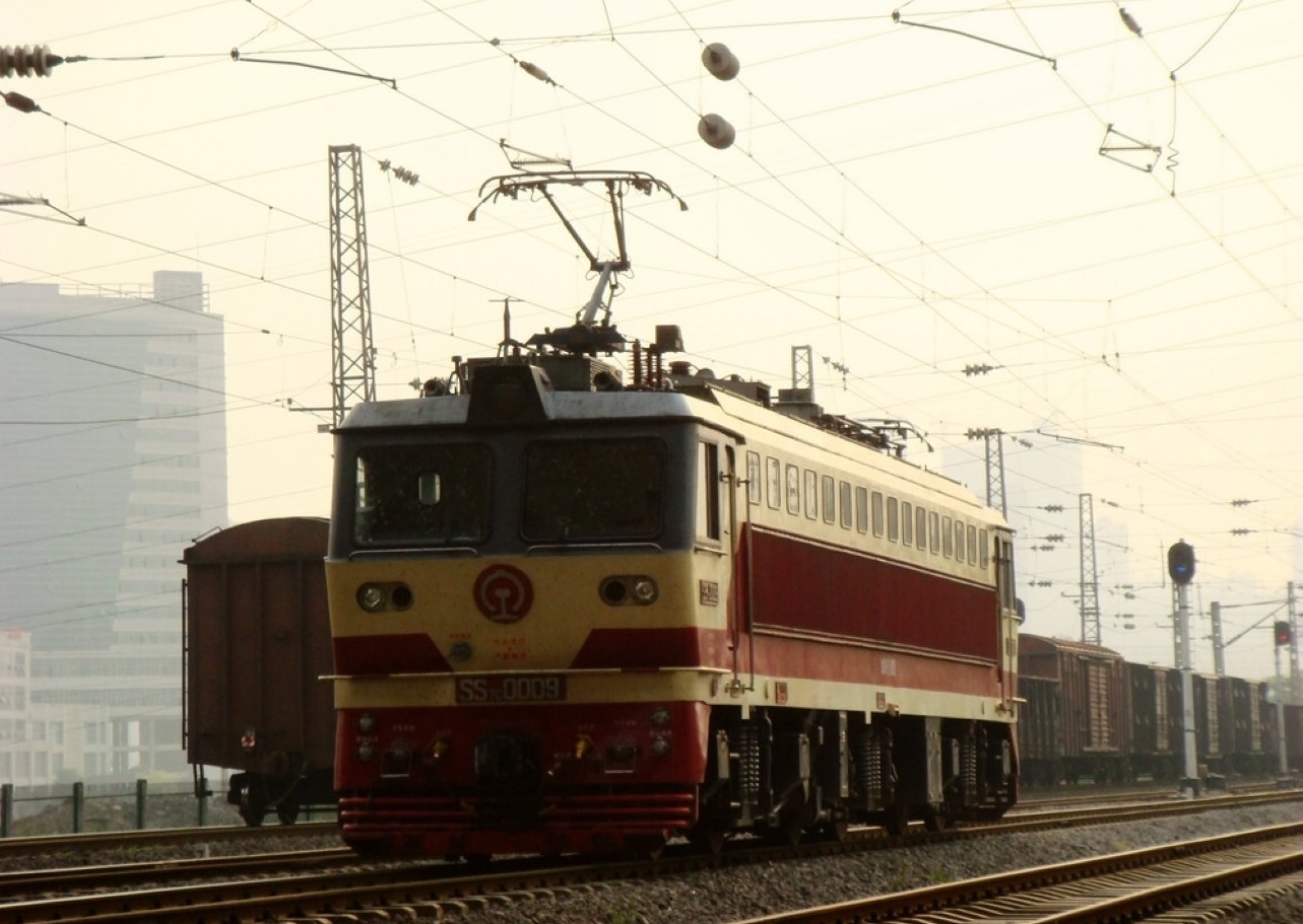

SS7C-0001
生产厂家:大同机车厂,1998年;
配属:
        成局重段(成都铁路局重庆机务段);
备注:

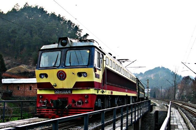

SS7C-0004
生产厂家:大同机车厂,1999年;
配属:
        西局安段(西安铁路局安康机务段);
备注:
