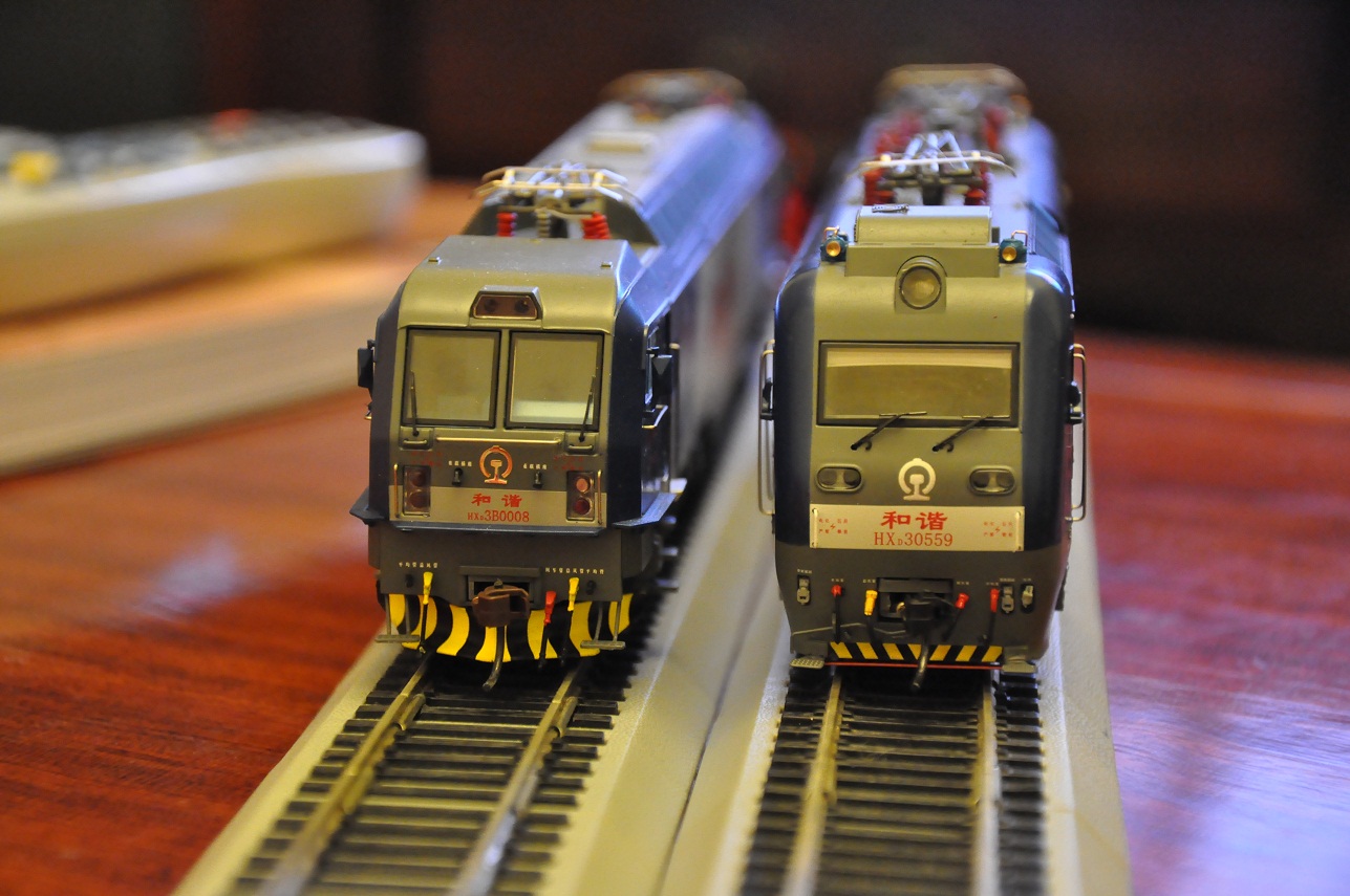

我的HXD3电猴子顺利进段开始运用,这是我段第二台和谐型电力机车,呵呵,发图庆祝一下
稍后发试车的视频上来。

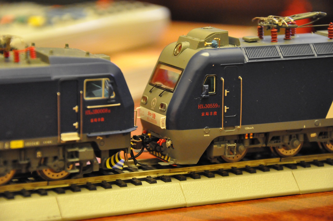

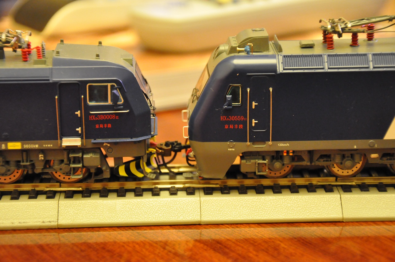

你觉得这两款车,哪个性能,做工更好?
2012-12-26 22:00:00
青岛 发表于 2012-12-26 22:00
你觉得这两款车,哪个性能,做工更好?
回兄弟,从做工上看,两款车的水平不分伯仲,各有千秋。整体看都很细致,比某品牌的SS3强很多。HXD3的路徽是涂装上去的,HXD3B的路徽是类似浮雕的感觉,更有质感。走车上看,两个机车都使用的5级斜槽电机,低俗稳定性都很不错,比其他车的3级斜槽要好很多,HXD3的低速比HXD3B更加稳定。HXD3的车钩安装位置比HXD3B以及BWC的车的稍微高一点点,列车爬坡到坡顶的时候,HXD3容易脱钩,这点HXD3B就没有问题。但是两个车都必须更换更长的车钩,猴子包装里带一对,HXD3B需要换BWC的。否则,过小弯道的时候,机后一位很容易脱线。
