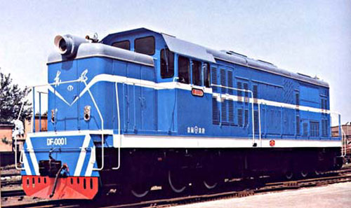

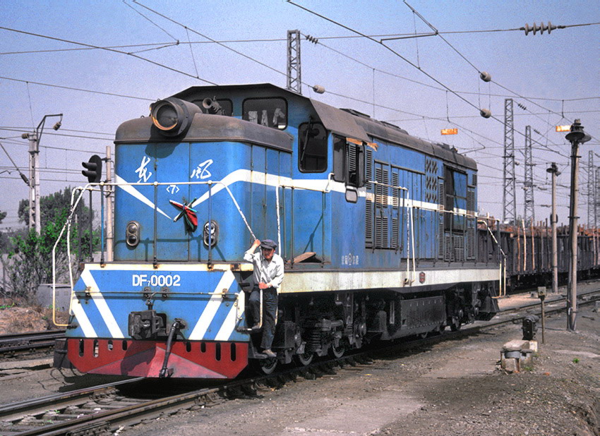

北京二七机车工厂分别于1982年4月和6月试制了0001、0002号两台样车,同年8月交付北京铁路局北京内燃机务段试用,在丰台西编组站投入运用考核;其中0001号机车在1982年12月至1983年1月间,由TDB科学研究院机车车辆研究所主持,先后在丰台西站、东郊站进行调车性能试验。
1983年8月,0001号机车又赴北京环形铁道、京承铁路、以及长沙等地,由铁科院机辆所主持进行了机车牵引热工、动力学制动等各种性能试验。试验结果表明,东风7型机车的各项性能指标均达到了设计任务书提出的要求,机车牵引性能、部分负荷经济性能良好;东风7型机车所能发挥的最大功率约为东风2型机车两倍,提高了列车牵出速度及编组站的作业效率;单机牵引总重1556吨的货物列车,走行115米即可加速到20公里/小时。1984年10月,东风7型柴油机车通过了部级鉴定。
