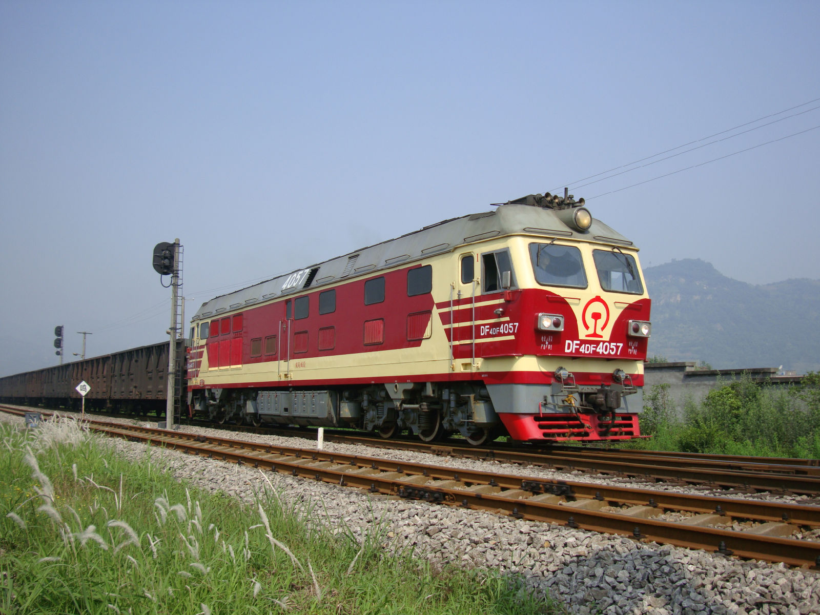

DF4DF-4057
生产厂家:大连机车车辆厂,2000年11月;
配属:
        2001年9月 - 2008年7月,达成铁路公司南充机辆段(成局南段);
        2008年7月 - 2012年4月,成都铁路局成都机务段(成局成段);
        2012年4月 -                 ,广西沿海铁路公司南宁南机务运用段;
备注:

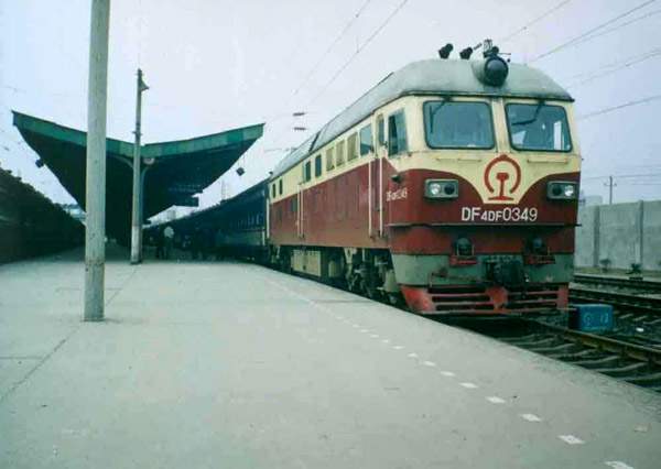

DF4DF-0349
生产厂家:大连机车车辆厂,1999年4月;
配属:
        1999年5月 - 2008年7月,达成铁路公司南充机辆段;
        2008年7月 -                 ,成都铁路局成都机务段(成局成段);
备注:
        现由四川省达州钢铁厂购进后,作自备用车;

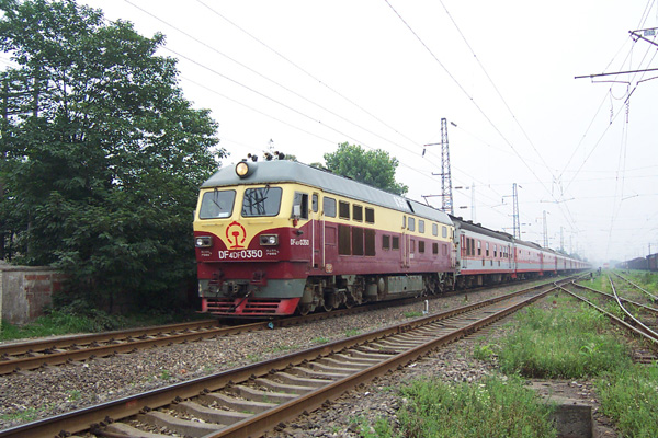

DF4DF-0350
配属:
备注:
2012-10-3 00:17:31

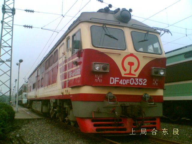

DF4DF-0352
配属:
备注:
        现由中铁十一局购买,在郑万高铁建设工地运用;
2012-10-3 00:18:38

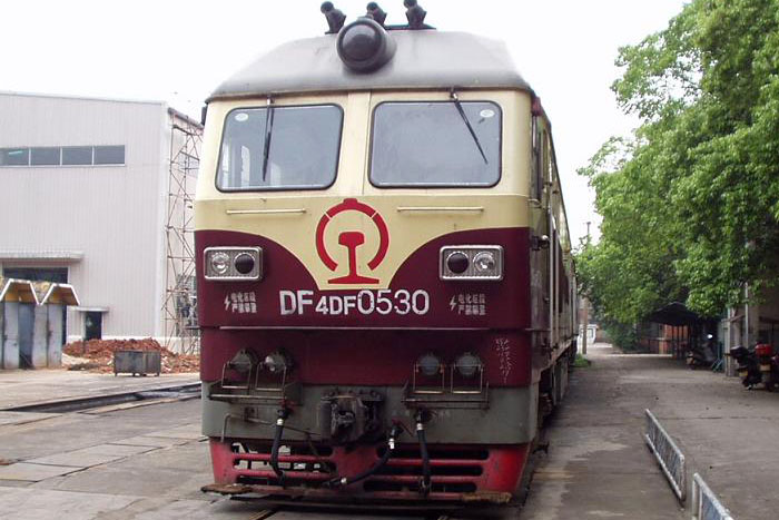

DF4DF-0530
生产厂家:大连机车车辆厂,1999年;
配属
        1999年 - 2003年,湖南省石长铁路公司益阳机务段(广铁益段);
        2003年 - 2005年,广州铁路集团公司长沙机务段(广铁长段);
        2005年 -            ,广州铁路集团公司株洲机务段(广铁株段);
备注:
    2009年初,株洲机务段取消列车供电装置,改造成普通的东风4D提速型机车,改编号为DF4D-0530。

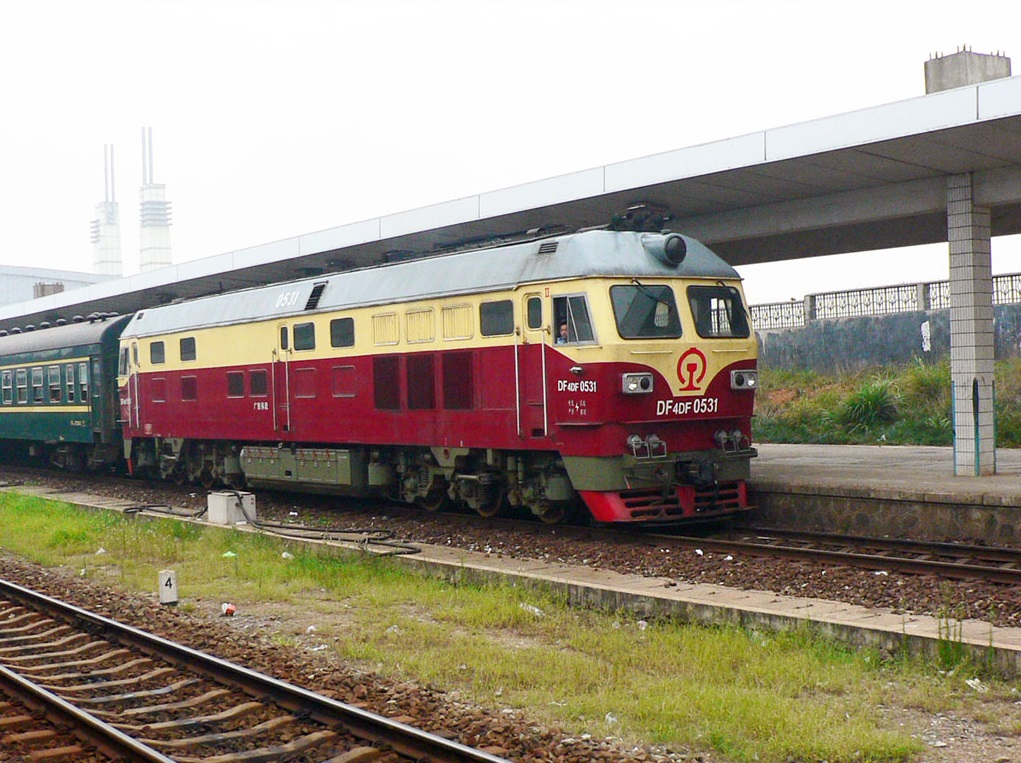

DF4DF-0531
生产厂家:大连机车车辆厂,1999年;
配属
备注:
        2009年初,株洲机务段取消列车供电装置,改造成普通的东风4D提速型客运机车,改编号为DF4D-0531。
2012-10-3 00:20:00

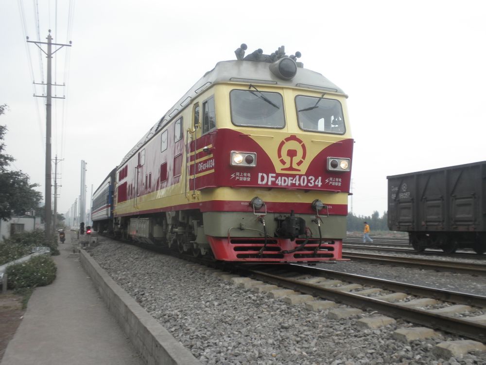

DF4DF-4034
生产厂家:大连机车车辆厂,1999年11月;
配属:
备注:
        2008年6月8日,因为汶川地震和连日降雨造成达成线金堂至道观音间K302+805处山体突然崩塌,机车颠覆,
        司机当场死亡,机车后由成都机车车辆公司进行修复。
2012-10-3 00:20:44
