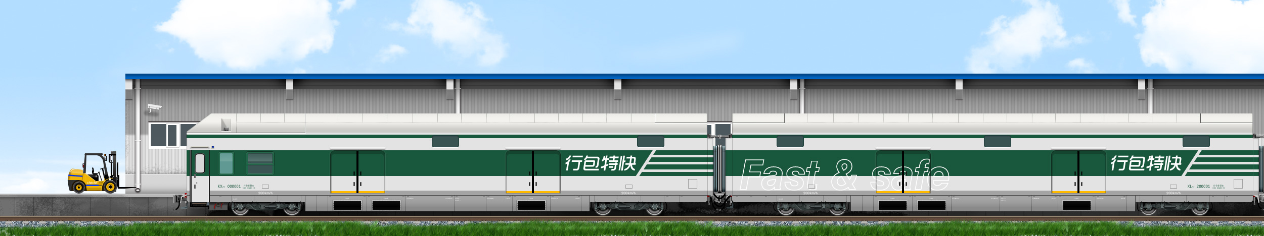

为了抢占快速邮递市场,除了通过航空途径,在建客运专线也可以成为快速邮递的主要途径。为此特设计了时速200公里的高速行包快运列车。此车是基于目前的新时速运递公司的X25t的基础上设计的。此车设有控制车,普通车,保鲜车,冷藏车,分别对各种货物进行不同需求的设计,下图所展示的是控制车和保鲜车,此车与目前X25t不同在于,车体高度较目前25型车高,容积更大,空调采用底部设计,节省顶部空间,整列车的两端是控制车,且两端无连接通道,车顶采用斜坡设计减少行车阻力,同样列车间采用密接车钩(此图还未更换)。

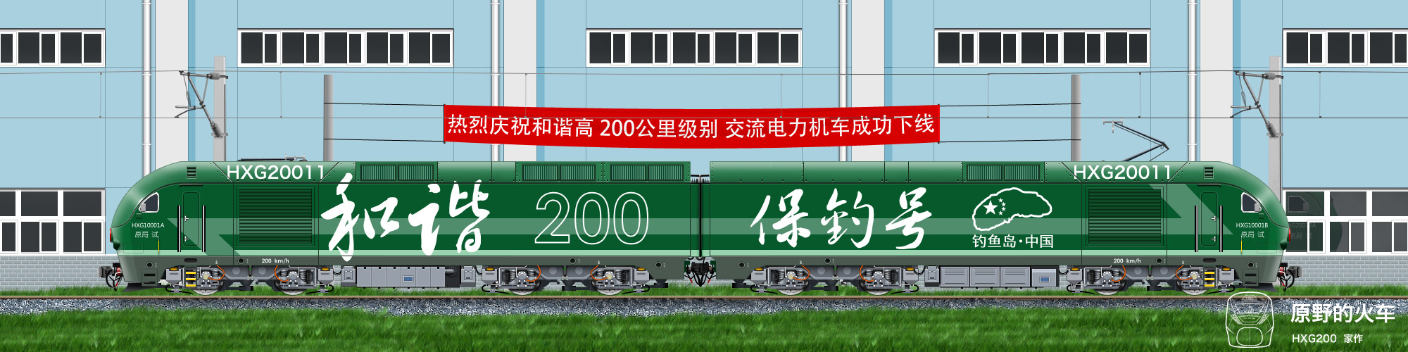

图二是200km级别列车的牵引机车。

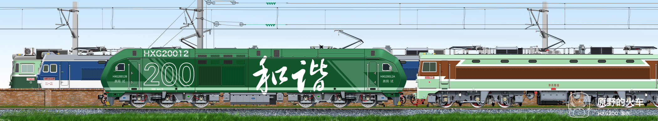

图三是X200的牵引机车,使实现20节编组的高速重载行包成为可能。

不知道DF4CK拉行包的性能如何
2012-9-18 15:43:46
huamao_zhh 发表于 2012-9-18 15:43
不知道DF4CK拉行包的性能如何
不行,速度达不到200km
2012-9-18 22:35:07
Ayumimy 发表于 2012-9-18 22:35
不行,速度达不到200km
那是,国内的内燃机现在没有过170的,电力最高有到200的,但是后来给废了,和谐电也就160。
200的只能上动车了。

作为美工设计还可以,作为技术设计,第一条就违背科学了,高速车辆都在想尽办法降低车辆净高以降低重心,你可倒好直接把车辆高度给提升了;还有货车要空调做什么;再有你知不知道高速车的阻力在什么地方,两端的流线型并没多大意义何况你这设计根本称不上流线型,反倒是车下设施和车厢连接处的空气阻力大大增加;20辆编组还高速,按现有客运专线的坡道来看机车得多大功率啊轴重得多少啊。200km时速以上的货车用处并不大,君不见新时速公司运输耽误最长时间的过程是装卸货而不是旅途,真正想利用高速铁路货运,在现有高速动车组中设一个小货仓运运快递就足够了
