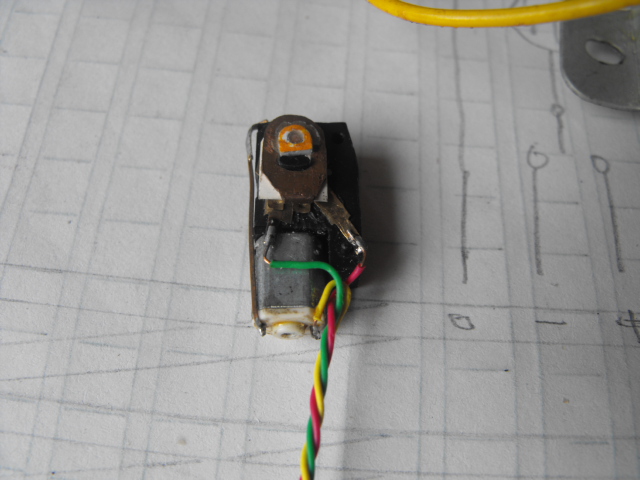

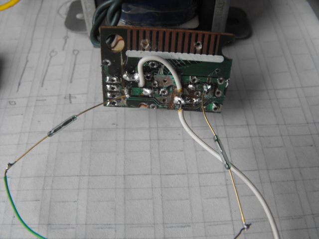

由于我的知识结构老化。对电脑,数码等等一窍不通。老了也不想再学 。
就用一些很简单,很原始的方法试制这种控制机构和电路。
这是一个火车模型的相关设备老式臂板式信号机的控制电路和机构。当火车模型接近右边的控制触发干簧管的时候。臂板信号机发生改变,从臂板从平行变成下垂(允许火车通过)。火车模型通过信号机位置以后,又使复位触发干簧管动作,臂板复位变成平行状态(不允许后面的火车追踪)。此仅为情景模拟,并不能够区间封闭。也不能与数控或者电脑控制联网运行。如果继续延展也是可以做到区间闭塞。但是。不能让车列,缓起步。慢停车。
其也可以用于道口栏杆的自动控制,原理与机制和臂板的扬起,下垂完全相同。
