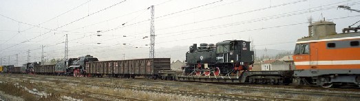

一机双弓,这样车不会坏吗?

使用双弓是为了保证在恶劣条件下或需要发挥大功率的条件下电力机车受流良好
只有在双弓过分相区时会造成相间短路烧毁机车及供电设备

同上,如果没有标明禁止双弓的话那么在那个区域内双弓取电没有危害

神马情况!!!!??!?
2012-8-1 15:13:38
第一次见电力机车调车,罕见呀~
