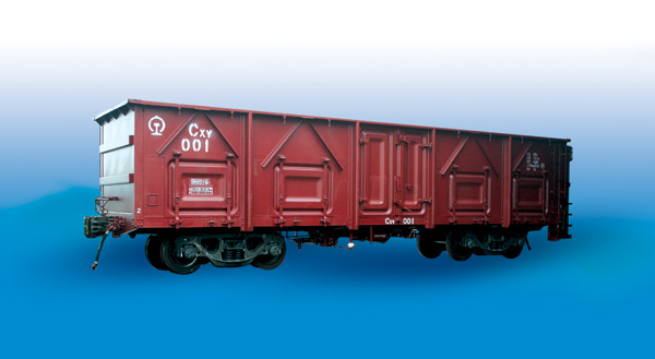

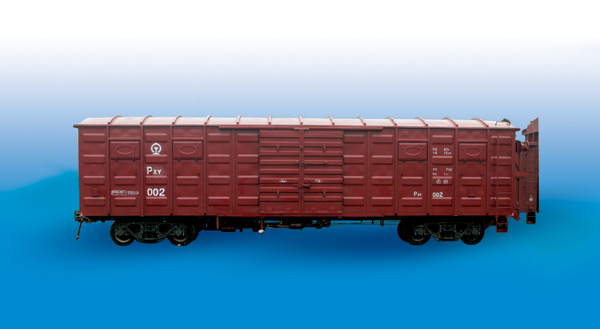

在南车的官方站上提到14t轴重米轨敞车和14t轴重米轨棚车,这两种车在线上用过吗?如果有谁能把图片发上看看?

14t轴重米轨敞车是为满足云南铁路运输的发展及国际铁路联运的需要而设计的原C31型米轨敞车的升级换代产品。14t轴重米轨敞车由车体、转向架、制动装置和车钩缓冲装置等部件组成。
采用了104KG型空气分配阀,增加手动空/重车转换装置。采用制动力较大的,具有制动、阶段缓解和快速缓解功能的NSW型手制动机。车钩和缓冲装置采用13号上作用式普碳钢车钩和橡胶缓冲器。转向架采用14t轴重米轨转向架。
自重 15.6 t
载重 40 t
容积 43 m3
轴重 14 t
车辆定距 6400 mm
车辆长度 10948 mm
商业运营速度 80 km/h
2011-12-15 10:22:57

2003年开发的新型米轨棚车,适用于1000mm轨距线路上运行,主要用于装运免受雨雪、日晒侵袭的货物及较贵重、易丢失的货物,必要时亦可运送人员等。
轨距 1000 mm
轴重 14 t
自重 <16 t
载重 40 t
自重系数 <0.4
最大容积 72 m3
比容 1.8 m3/t
最高运行速度 80 km/h
通过最小曲线半径 80 m
2011-12-15 10:23:25

这两种米轨车都是啥型号?

倒是见过C30,C31.P25,P30,P30J,P31的图,这几个XY倒是第一次见......
