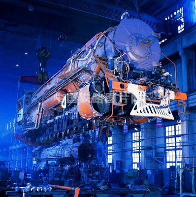

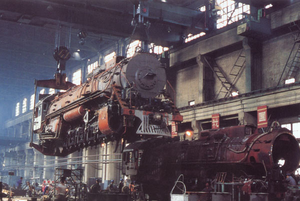

都是板簧减震,动轮上面都有,成组排列的,几位可以搜索下以前长江网有人发过的,大同机车车辆厂的一个帖子,里面有一个蒸汽机车落车的照片,车架和动轮之间是有板簧减震的,楼上几位也不想想,连个大点的三轮车都有螺旋弹簧减震,一个一百多吨的机车怎么会没有呢

图片源自网络,感谢原作者,仔细看,车架和动轮之间是有板簧减震的
学习了
强大的家伙……
板簧能撑起这么沉的玩意?(不过轴也够多的)
