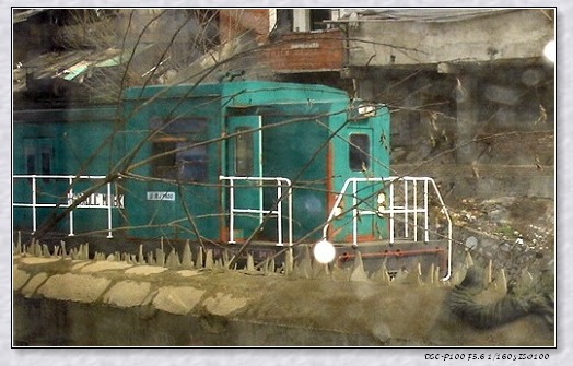

父亲摄于株洲站附近,似乎是工矿用车,是什么型号呢?
2006-6-24 22:06:56
金鹰调机!型号不详!
2006-7-1 16:20:30

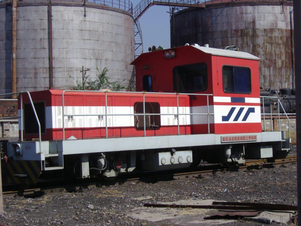

2006-7-4 15:04:20
和这个车是一样的么???

那就是机械传动的了?应该由机械式变速箱,有级调速吧?
2006-10-18 12:44:42
回复 #5 DF5-1835 的帖子
是液力传动的,柴油机带动液力传动箱,再由万向轴输出扭矩到车轴齿轮箱带动车轮转动,每个轮对都有一组车轴齿轮箱,之间用万向轴连接。液力传动箱中主要部件为液力变扭器,就是它将柴油机输出的功率按照牛马特性转变成牵引机车的功率。

总觉得液力传动比电力传动的结构要复杂!不知这样理解对不对!
2006-10-26 18:07:57
MS金鹰的品种有很多呀~
2006-10-26 23:43:39
原帖由 marshall 于 2006-10-26 23:43 发表
MS金鹰的品种有很多呀~
对~品种相当多~
