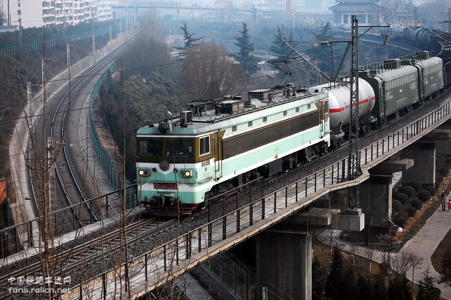

求教,谁知道这是什么车?
4520
西局车迷“1129633580”在宝鸡拍到的,很诡异,他那边似乎无人知晓,求高手指教。(机后第2、3位)

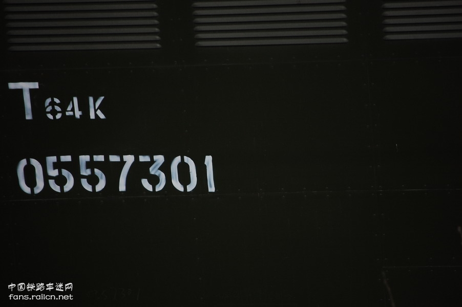

是军用罐车,T64K型偏二甲肼罐车T64K型偏二甲肼罐车是用于长途运输和短期(三个月)储存偏二甲肼。装卸方式为上装上卸。底架由中梁、侧梁、枕梁、端梁、大横梁等部件组成。罐体采用内直径为Φ2604mm的筒体与标准椭圆封头对接焊接而成。罐体外部设有防护罩。一位端设有押运间,二位端设有操作间。采用13A型上作用车钩、钩尾框及MT-3缓冲器。制动装置采用120型货车空气控制阀、254x254整体旋压密封式制动缸、KZW-A型空重车自动调整装置、ST2-250型双向闸瓦间隙调整器、客车的蜗轮蜗杆式手制动装置。采用转K2型转向架。

零担的吧~ 我见过货列中只编一节T38的

这是最普通版本的偏二甲肼运输车
