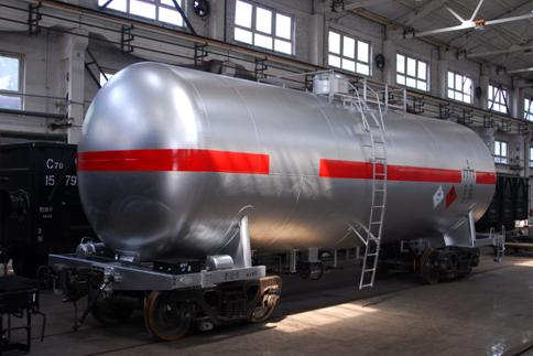

GHA70型醇类罐车
产品说明:
GHA70型醇类罐车供在中国准轨线路运行,装运甲醇、乙醇等醇类介质及与其物化性质相近的轻油类产品,装卸方式为上装上卸。
性能参数:
参数                                          GHA70
自重/t                                         23.8
载重/t                                         70
轴重/t                                         23.45  (23 )
自重系数                                   0.34
每延米重/t.m-1                          6.98
罐体总容积/ m3                         90.1
罐体有效容积/ m3                     88.3
车辆最大宽×高/mmXmm         3320×4493
车辆长度/mm                             13446
换长                                            1.2
车辆定距/mm                             9280
通过最小曲线半径/m                145
商业运营速度/km.h-1                120
车钩中心线距轨面高度(空车) /mm 880±10
全车制动倍率                            7.5
全车制动率         空车               26.3%
                             重车               17.2%
装卸方式                                    上装上卸
限界                                            GB146.1-1983
研制单位: 西安轨道交通装备有限责任公司
