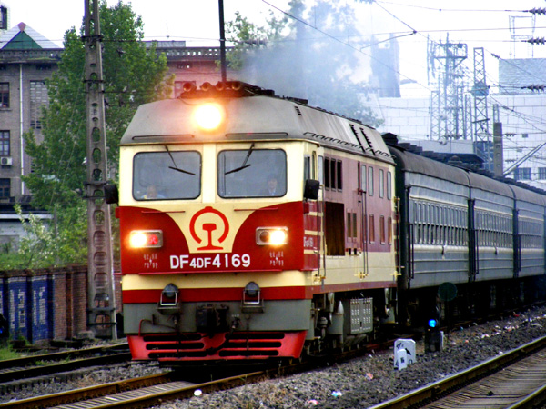

2008-7-9 12:02:26
,就是这个东西吧,涂装和4DK一样
