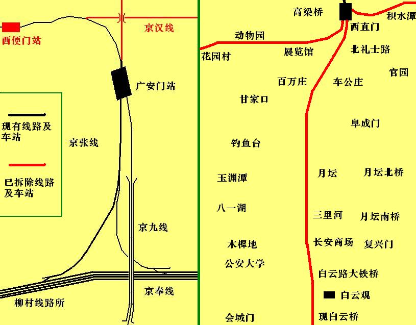

下面五张图为:
1.原北京城内线路

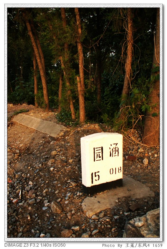

4.京山线15KM+18M的圆涵(关内外铁路60号桥)
5.京张铁路起点——柳村车站(现为柳村线路所)
京张铁路0公里标就是现在柳村线路所的西边的京山线15KM+18M的圆涵标,也就是关内外铁路60号桥的桥梁标。
柳村线路所,京张线的起点,现在一共有6条道
1、2两道是京山线的上下行正线,3、4道是永丰线的上下行正线,5道是京张线正线,从丰台方向过来的,在5道西边有从4道去3道的道岔,现在西站出来去丰台的车的路径都是5道-4道-3道,然后就奔丰台了。6道为京山线与京张线的联络线,从北京南方向过来的,在东面有3道去4道的道岔(道岔具体位置在双营路的菜户营铁路桥上),跟5道同理。原来从北京站过来去广安门方向的就走这里,走京山正线从南站三场(翠林那堆道岔)过来(路径是1道-2道-3道,3道为永丰线下行正线)然后到了柳村转4道,上6道向北穿越京九大桥然后与京张正线和并进广安门车站。
广安门站,位于京包线3KM,向南距离起点柳村线路所3KM,向北距离西直门车站9KM。
原来是一个枢纽车站,向北有通向京汉铁路西便门车站的联络线,
后来由于京包线广安门-西直门这段线路的拆除,广安门车站也停止了客运业务,随后就成为了货运车站。
现在广安门车站为京九线上的车站,向北只剩下了当年去西便门的联络线,向南奔京九线和柳村线路所。
向北是跨越京汉铁路(前门西-西便门区间)的铁路立交桥,当时叫做西便门天桥,那张照片上站在京汉线上拍摄的,桥上为京张线。此桥的地点应该改就是现在白云桥附近。此桥为中国最早修建的铁路跨铁路立交桥,设计载重等级较高,应该达到古柏式E-40~50级,强度较大。
在90年代修建京九铁路的时候,在广安门车站原1道(现2道)增加一股线,即京九正线,所以就把原有的老站台给拆除了,
现在的广安门1道为原来的老站台所在地,原来的老站房与清华园、清河车站的老站房一样,但是早就拆除了。
柳村-广安门区间为原测的万寿山支线,也就是从广安门奔西北去颐和园的皇家专线铁路,后来没修,
1905年的时候修筑京张线起点也为柳村,所以就用原测的万寿山专线路基了,到了西直门,离开了原测得万寿山专线,
再往北就是詹天佑自测的线路了。

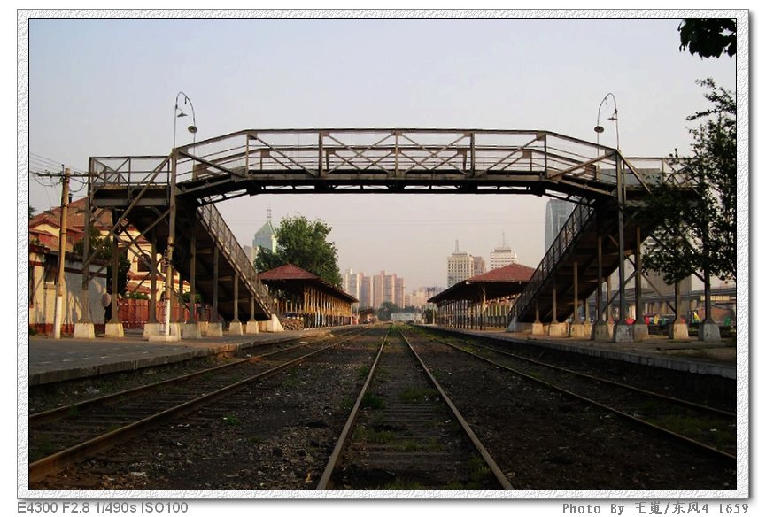

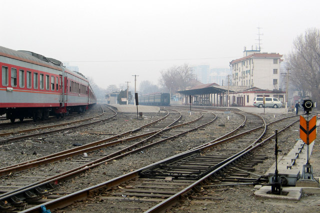

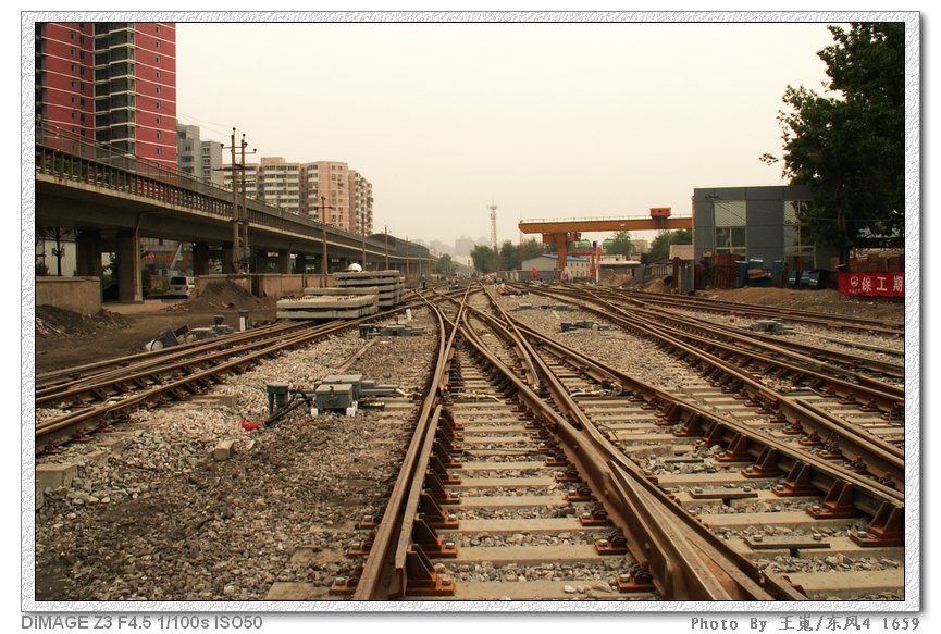

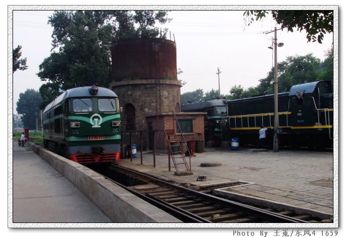

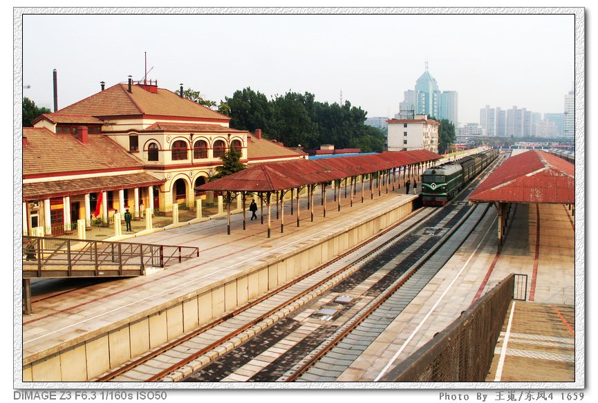

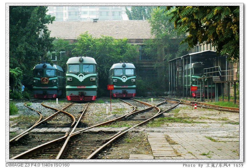

西直门站(北京北站),一等站,位于京包线13KM+314M,道岔都是原始的手动道岔,这是北京唯一的景色!西直门站建于1906年,车站的站线由一站台来分,一站台东边叫东1、2道,一站台西边叫西1—13道。共有7条到发线,分别为东1、东2、西1—5道,一共有5条货物线,报废两条。专用线5条主线,现在只剩两条。客车线三股,现在仍在使用。机车折返线现在都还在使用。在站场东侧有个机务折返段,归原南口机务段管(先为怀柔北机务段南口运用车间),所以叫南口运用车间西直门折返段。里边也停放怀柔北机务段的机车。段里面还有个原京张铁路给蒸汽机车加水用的老水塔,还有老车库,现已改称为工厂,但是还能看出来。北站向北四公里便是清华园站。
西直门站站里还有一座老天桥,是当时修建京张铁路是詹天佑先生设计的,天桥使用的是英国优质钢材。结实!.我有一张北京北站的平面图,北站到2006年就有100年的历史了!
北站现在正在改造中,把西场的货场都拆除了,西边准备弄4座站台,东场准备再增加一座
到发线由7股增加到14股。
中铁六局的北站工程简介:
  北京北站为京包、京通线始发终到客站,尽端式布置。改造后车站正线1条,到发线6条,机走线2条,动车整备检修线5条。站台东侧6股线设3股作为客车整备线,1股机待线,1股机走线,拆除1股。站台由原来的2座增加到4座,站台铺面采用大理石铺面,站台两侧均设有列检通道。由电锁器联锁改为计算机集中联锁。
  主要工程数量有:路基土石方35500方,其中挖土31000方、填土4500方;拆除线路8.55公里、拆除道岔43组、新铺线路11.8公里、新铺34组道岔组(利旧8组)、铺碴25590方、铺设道口3处、新建1-7.0m暗涵1座171.4m2,接长2-7.0m转河桥1座7延米,动车组检查坑3条1150延米;新建站台4座,总计22000平米;配套房屋13座6716平米;信号楼电务、通信设备购置安装调试一座、站场综合管线施工和通信、信号及自动化电缆电线拆改敷设、站场照明动力配套电力工程。工程2006年3竣工月。

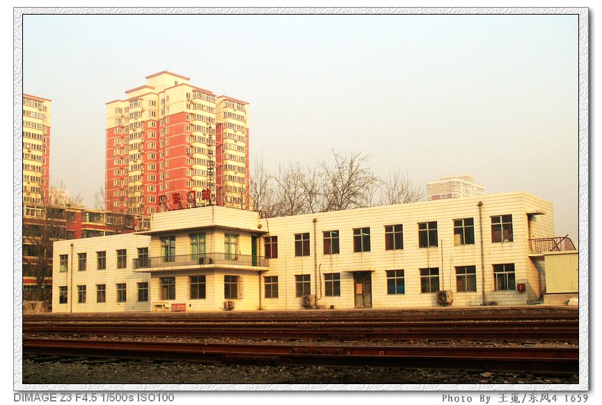

下面的图片是车站里的样子以及老平面图
新车站平面图已经花好了,建设版的
随时跟着进度更新~~

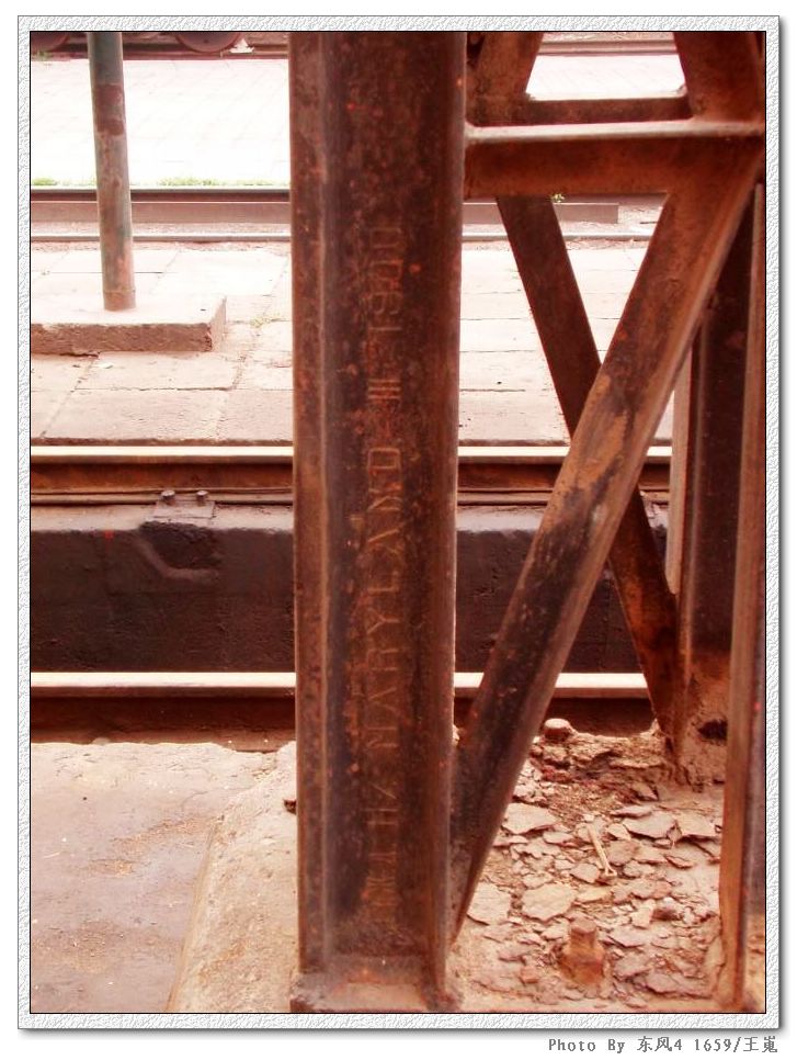

那根铁轨是美国马里兰州1900年的老铁轨
在铁科研的专用线上还有1898年的老铁轨。

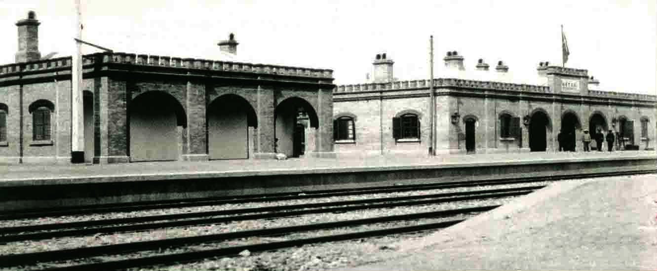

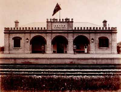

现在的西直门车站站房是扩建后的,
下面有张最早的图。
扩建之前的西直门车站站房与南口车站的站房格局相同

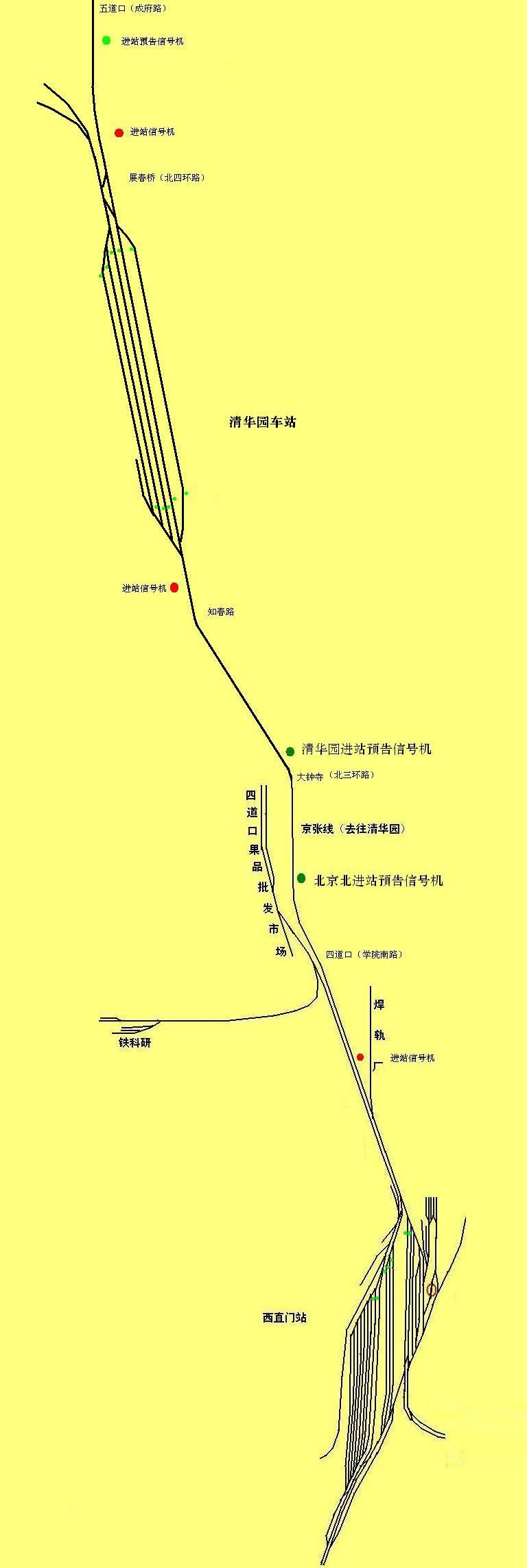

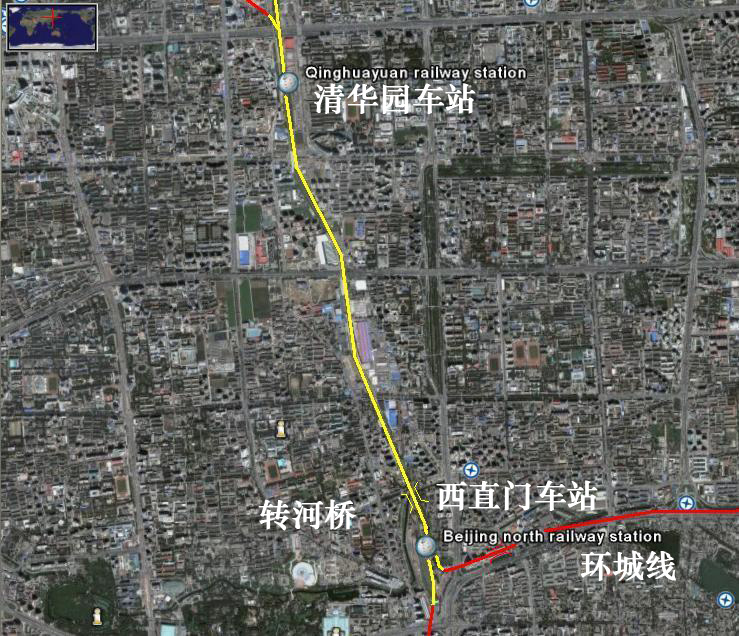

西直门站-清华园站线路图以及老驼峰

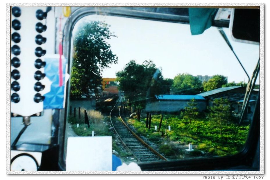

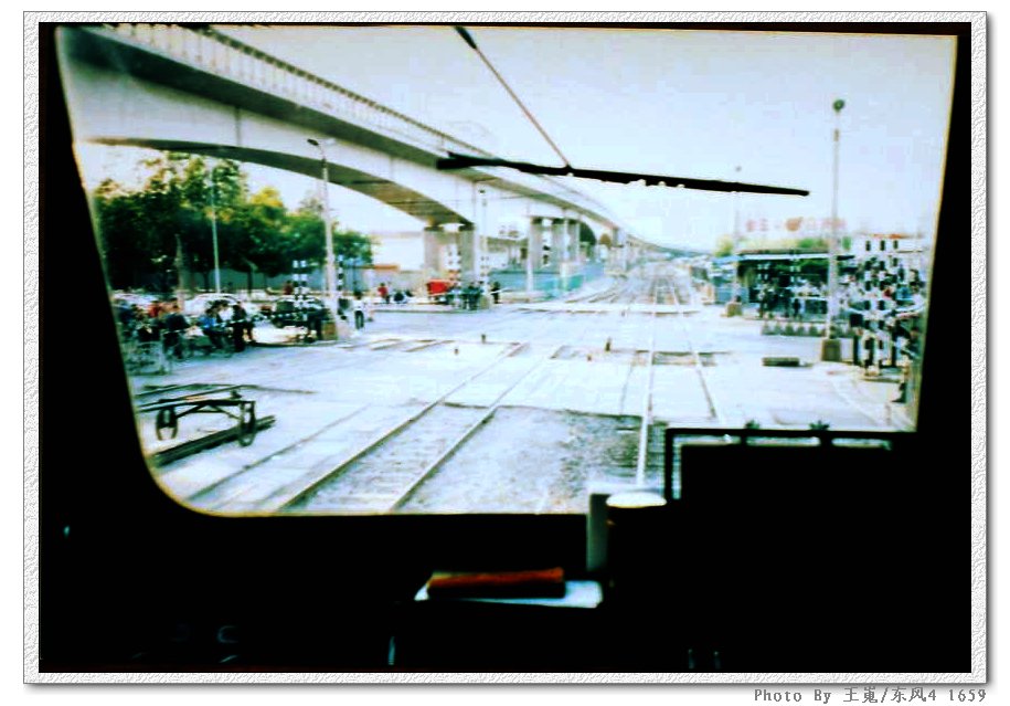

下面发一些
区间的图
机车上拍的
北站出站

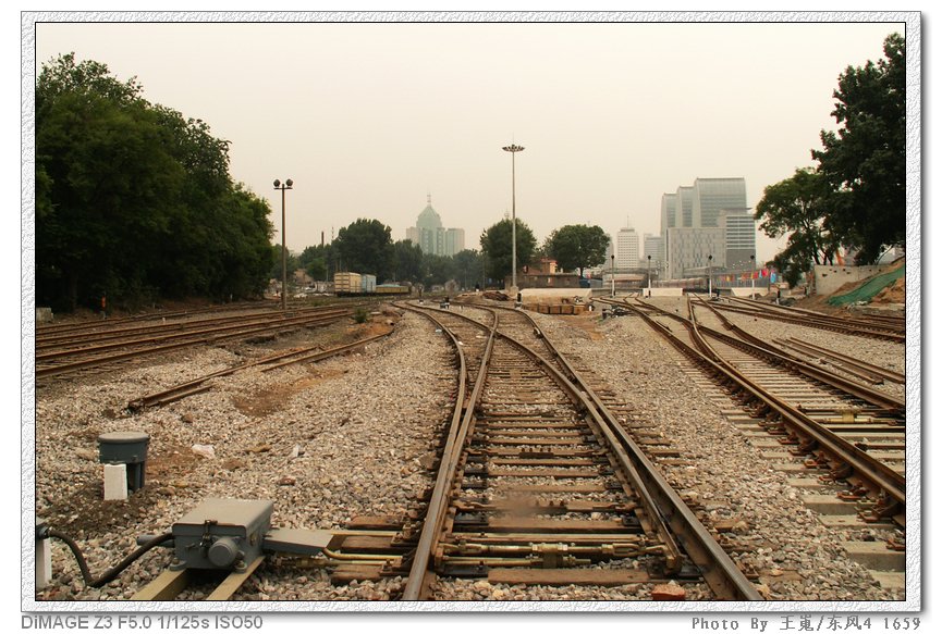

北咽喉
从这里转入正线
2006-5-28 20:29:51
焊轨厂

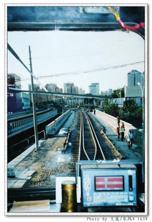

通过四道口

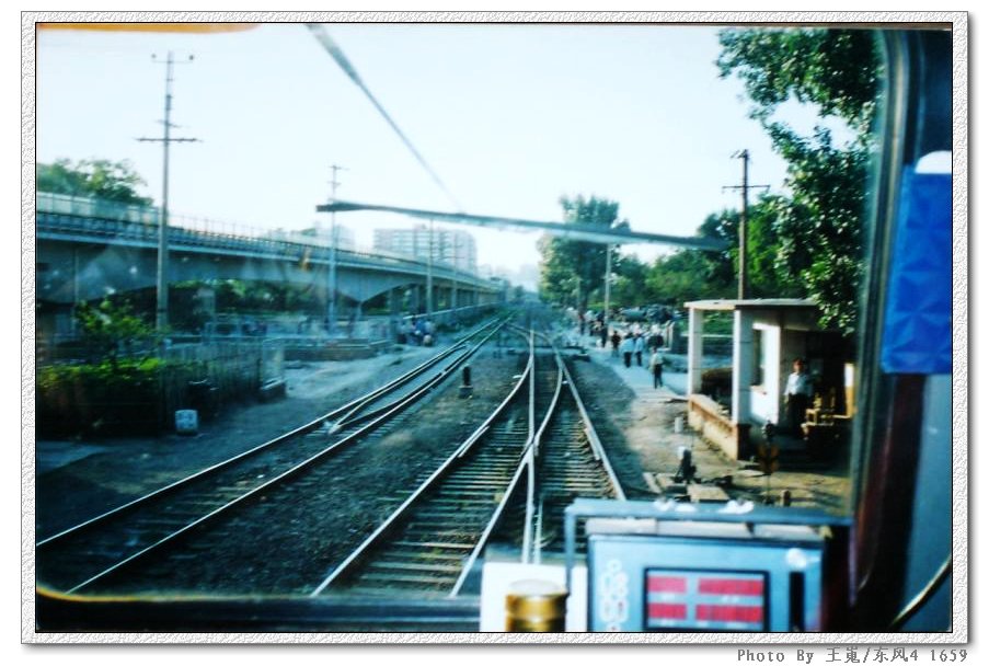

大钟寺
