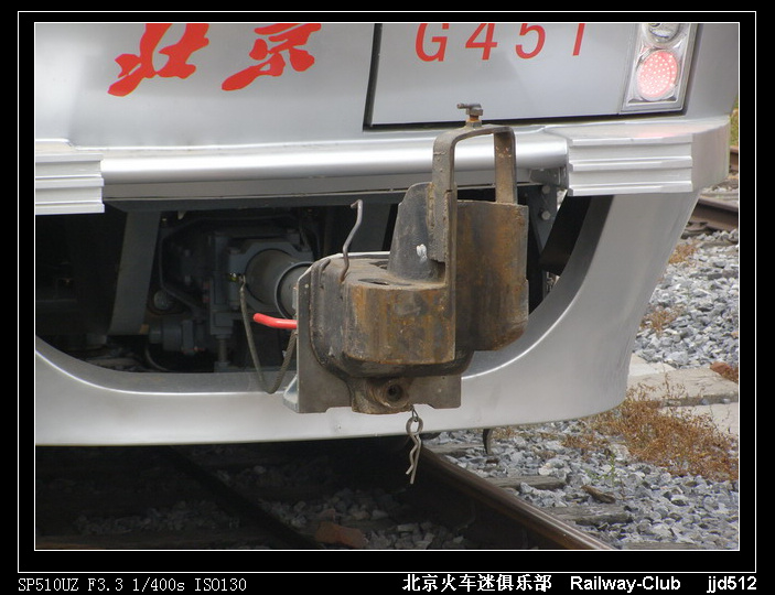

jjd512
1966
jjd512
大概就是这个意思,大家联想一下吧~
这是地铁的转换钩子。(其中一种)
