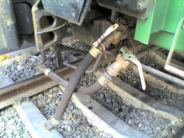

谁知道怎么回事给我讲讲。

有更多细节吗?

那个总风管只是通路管,没有作用

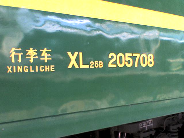

下面的那个小管子是总风管,总风管是机车向车辆供生活用风(空气簧和集便器)的管路,但是行李车一般都在机后第一辆,这种205几开头的行李车不是空气簧,也没有集便器,所以它只是个通路管。

不是细的。和制动管一样粗细。接头也是一个方向。下会看见我在照几张。

难道是装错了?有这个可能,上次出事的车就是这样装错的
