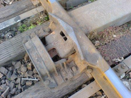

以前走铁路时发现这个装置,请问高手这是什么装置阿? 有什么用的?

这是脱轨器,防护用的
列检用的上面还会有一块红牌

脱轨了怎么办?

同问?既然是脱轨的怎么防护啊?

即使脱轨了,也比追尾损失小啊

与脱轨器相对应的 还有复轨器
通过机车牵引 可以通过复轨器将车辆重新校正到线路上.

大哥 这不是传说中的电脱吗

电动脱轨器啊
偶是列检的 每天 要来回用几十次 不过这个是比较老的拉
现在的 需要两端 划磁卡 然后值班室 负责上下轨!!

沈阳的于洪站也有一个,有兴趣的可以看一看!
