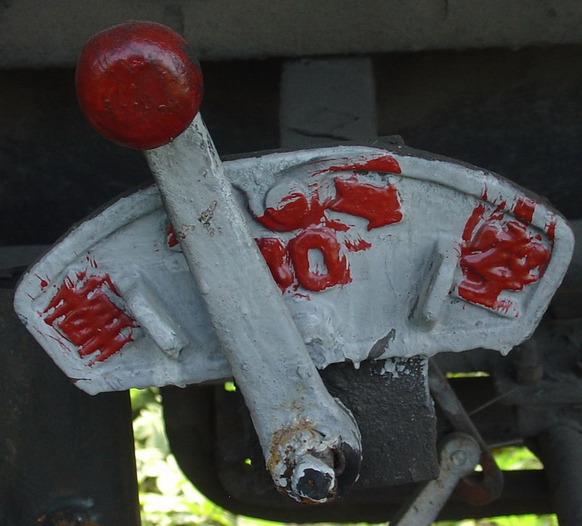

货车车厢中部门底下的“空、重”扳手是干什么用的?
19
7020
panther
1979
panther
如题,还有,扳手旁边的那个三角形拉环是干什么用的?
谢谢大家!

)切入正题:“空重”把手是调节制动力的,空车就放在“空”,重车就放在“重”,放在“空”时,制动缸与降压风缸连通,可以说是制动缸体积变大,(还是在制动缸上开了个洞?)反正风压就比正常时小,制动力就小了。(如果我没记错的话,这是《铁道概论》里面的内容)
这个?????
三角拉环我就不知道了,好像有些货车没有,我也不确定。

三角拉环好像是缓解阀,必须一直拉着不松手才能缓解。

那个三角拉环是“撒气儿”用的。

貌似实际当中按规定使用“空重阀”的不多,经常空车也指向“重”的位置。

从制动效果考虑,所以一般都放到"重"的位置

我也发现,空车也有不少放在“重”的。

放重 制动力大

我记得在一般情况下是在“重”,呵呵…………
